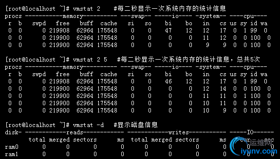

内存工具vmstat命令
vmstat命令的含义为显示虚拟内存状态(“Viryual Memor Statics”),但是它可以报告关于进程、内存、I/O等系统整体运行状态。
vmstat [options] [delay [count]]
选项:
-a:显示活动内页;
-f:显示启动后创建的进程总数;
-m:显示slab信息;
-n:头信息仅显示一次;
-s:以表格方式显示事件计数器和内存状态;
-d:报告磁盘状态;
-p:显示指定的硬盘分区状态;
-S:输出信息的单位。
参数
delay(事件间隔):状态信息刷新的时间间隔;
count(次数):显示报告的次数。
vmstat 2 5
字段说明:
Procs(进程)
r: 等待运行的进程的个数,和核心数有关,CPU上等待运行的任务的队列长度;这个值也可以判断是否需要增加CPU。(长期大于1)
b: 处于不可中断睡眠态的进程个数(被阻塞的队列的长度)(等待IO的进程数量)。
Memory(内存)
swpd: 使用虚拟内存总量,如果swpd的值不为0,但是SI,SO的值长期为0,这种情况不会影响系统性能。
free: 空闲物理内存总量。
buff: 用作缓冲的内存总量。
cache: 用作缓存的内存总量,如果cache的值大的时候,说明cache处的文件数多,如果频繁访问到的文件都能被cache处,那么磁盘的读IO bi会非常小。
Swap
si: 每秒从交换区写到内存的大小,由磁盘调入内存。数据速率(kb/s)
so: 每秒写入交换区的内存大小,由内存调入磁盘。数据速率(kb/s)
注意:内存够用的时候,这2个值都是0,如果这2个值长期大于0时,系统性能会受到影响,磁盘IO和CPU资源都会被消耗。有些朋友看到空闲内存(free)很少的或接近于0时,就认为内存不够用了,不能光看这一点,还要结合si和so,如果free很少,但是si和so也很少(大多时候是0),那么不用担心,系统性能这时不会受到影响的。
IO(现在的Linux版本块的大小为1kb)
bi: 从块设备读入数据到系统的速率(kb/s),每秒读取的块数
bo: 保存数据至块设备的速率,每秒写入的块数 (kb/s)
注意:随机磁盘读写的时候,这2个值越大(如超出1024k),能看到CPU在IO等待的值也会越大。
system(系统)
in: interrupts, 中断速率,每秒中断数,包括时钟中断。
cs: context switch, 进程切换速率,每秒上下文切换数。
注意:上面2个值越大,会看到由内核消耗的CPU时间会越大。
注意:系统调用是基于软中断,与硬件相关则是硬中断。
CPU(以百分比表示)
us: 用户进程执行时间百分比(user time) us的值比较高时,说明用户进程消耗的CPU时间多,但是如果长期超50%的使用,那么我们就该考虑优化程序算法或者进行加速。
sy: 内核系统进程执行时间百分比(system time) sy的值高时,说明系统内核消耗的CPU资源多,这并不是良性表现,我们应该检查原因。
wa: IO等待时间百分比 wa的值高时,说明IO等待比较严重,这可能由于磁盘大量作随机访问造成,也有可能磁盘出现瓶颈(块操作)。
st(stolen):被虚拟机偷走的时间

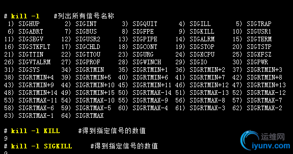

kill命令
向进程发送控制信号,以实现对进程管理
kill 命令:发送指定的信号到相应进程。不指定信号将发送SIGTERM(15)终止指定进程。若仍无法终止该程序可用“-KILL” 参数,其发送的信号为SIGKILL(9) ,将强制结束进程,使用ps命令或者jobs 命令可以查看进程号。root用户将影响用户的进程,非root用户只能影响自己的进程
标准使用格式:
kill [-s signal|-p] [-q sigval] [-a] [--] pid...
kill -l [signal]
选项:
-a:当处理当前进程时,不限制命令名和进程号的对应关系;
-l <信息编号>:若不加<信息编号>选项,则-l参数会列出全部的信息名称;
-p:指定kill 命令只打印相关进程的进程号,而不发送任何信号;
-s <信息名称或编号>:指定要送出的信息;
-u:指定用户。
显示当前系统可用信号: kill -l
常用信号: man 7 signal
1) SIGHUP: 无须关闭进程而让其重读配置文件
2) SIGINT: 中止正在运行的进程;相当于Ctrl+c
9) SIGKILL: 杀死正在运行的进程
15) SIGTERM:终止正在运行的进程
18) SIGCONT:继续运行
19) SIGSTOP:后台休眠
指定信号的方法:
(1) 信号的数字标识; 例如:1, 2, 9
(2) 信号完整名称; 例如:SIGHUP
(3) 信号的简写名称; 例如:HUP
只有第9种信号(SIGKILL)才可以无条件终止进程,其他信号进程都有权利忽略,下面是常用的信号:
HUP 1 终端断线
INT 2 中断(同 Ctrl + C)
QUIT 3 退出(同 Ctrl + \)
TERM 15 终止
KILL 9 强制终止
CONT 18 继续(与STOP相反, fg/bg命令)
STOP 19 暂停(同 Ctrl + Z)
示例:
