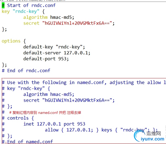

14、配置rndc(远程管理工具,很显然需要密钥)。
# 生成密钥
# rndc-confgen -r /dev/urandom > /etc/named/rndc.conf
# 改变密钥文件属性
# chown root:named /etc/named/rndc.conf
# chmod 640 /etc/named/rndc.conf # 其他用户没有任何权限
15、打开rndc.conf按要求操作。
# vim /etc/named/rndc.conf QQ截图20160929090225.png
# vim /etc/named.conf

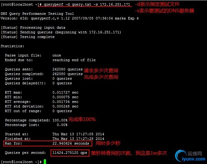

19、压力测试
在编译安装BIND的时候,安装程序中有个文件叫查询性能的,是第三方提供的性能测试工具。这个程序包一般是不会安装。也是需要手动去编译,我们切换去queryperf目录下、直接编译:
     cd/testdir/bind-9.10.1-P1/contrib
        # ./configure
        # make
        完成、生成一个叫queryperf、直接cp到/usr/bin下:
        # cp queryperf /usr/bin
        # cp /usr/bin/ queryperf
接下来我们去创建一个查询的域名的测试文件,在root的家目录下创建一个query.txt文件;
用vim创建query.txt文件并填入以下内容
         www.magedu.com A
         magedu.com NS
         magedu.com MX
         pop3.magedu.com A
         web.magedu.com A
添加这些内容、然后复制N次保存退出、再测试一下你的DNS服务器每秒可以执行的查询次数是多少次、用时多少、看一下我的query.txt文件中有多少条:
         # wc -l query.txt
要是你觉得不够多再加,加到你满意为止,最少几十万行。才能测试出效果。那我们就来测试一下吧。
