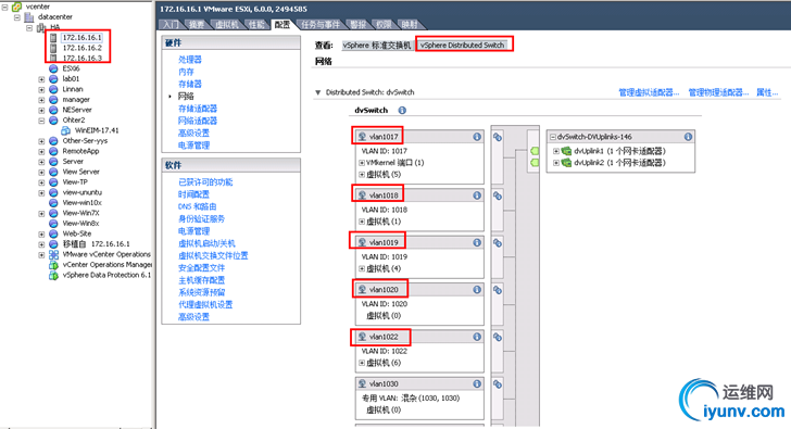

当虚拟交换机的上行链路(绑定的主机物理网卡)连接到交换机的Trunk端口时,虚拟端口组需要在VLAN、VLAN中继、专用VLAN之间进行选择设置。本节先介绍"VLAN"功能,这也是最常用的功能。我们仍然以图2-1为例,其中第3、第4网卡连接到物理交换机的Trunk端口,物理交换机中划分了1016、1017、1018、1019等VLAN,则在VMware虚拟交换机的虚拟端口组中,可以添加对应ID的VLAN端口组,并且采用"同名"的端口组,以方便管理。例如,在图3-1中,这是在vSphere Client管理界面中,配置好分布式虚拟交换机后,创建的vlan1017、vlan1018、vlan1019等指定了VLAN ID的虚拟机端口组。
图3-1 多个指定了VLAN ID的虚拟机端口组

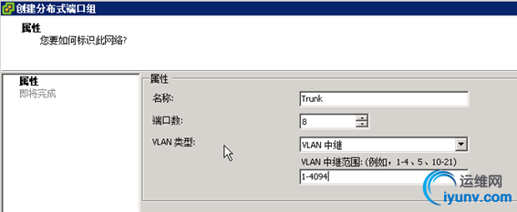

(2)在"属性"对话框中,在"名称"文本框中输入新建的端口组的名称,在此命名为Trunk,在"VLAN类型"下拉列表中选择"VLAN中继",在"VLAN中继范围"文本框中,输入该端口VLAN中继范围,例如1-4、5、10-21等,这需要与你的物理交换机的VLAN相对应。如果你要允许所有VLAN通过,则键入1-4094,如图4-1-2所示。
图4-1-2 创建分布式端口组

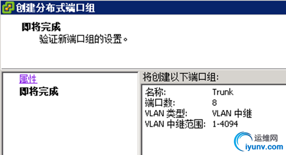

(3)在"即将完成"对话框,单击"完成"按钮,如图4-1-3所示。
图4-1-3 创建端口组完成
