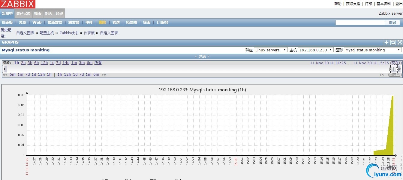

ok  到这里,服务器上相关的配置工作,已经完成了,下边去zabbix的web页面上,添加监控项

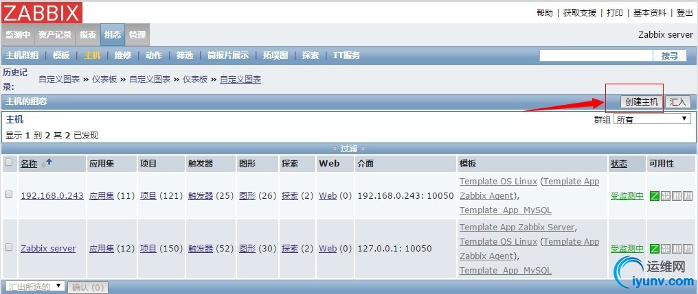

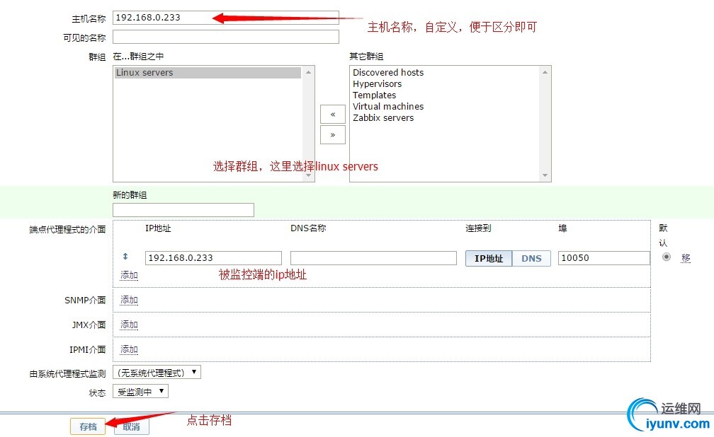

9、
  (1)添加主机
  组态-->主机-->创建主机
wKioL1RhvPzzGEa7AANlTglYnlo826.jpg wKioL1RhvVayqyhYAAL2-Y2r-CM299.jpg wKioL1RhvY_R0q5YAAFVFQViSpM151.jpg

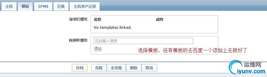

(2)、添加模板
重启agentd端,即可
过一会可以看出,漂亮的图片以及产生了
