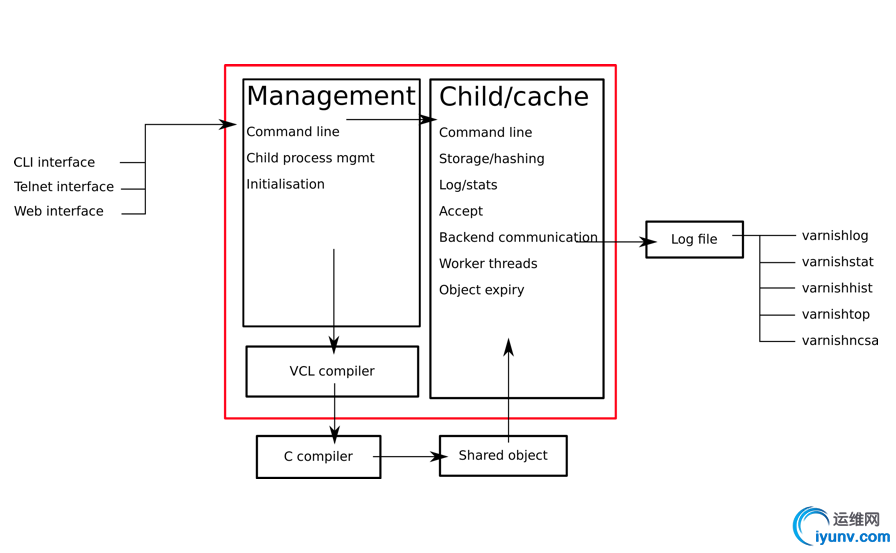

varnish的工作进程特性
varnish工作进程示意图
Management(主进程)
实现应用新的配置
编译VCL
监控Varnish的子进程(其management每隔几秒进行子进程探测,如较长时间没有回应探测它将重启一个子进程)
初始化varnish
提供命令行接口
Child/Cache
accept : 接收新的连接请求,交由worker线程处理
worker : 用于处理并响应用户请求
expiry : 管理过期缓存,从缓存中清理过期的Cache
Vcl compiler
把配置文件编译成VCL格式
C compiler
C编译器,vcl compiler调用c compiler
日志
  shared memory log,共享内存日志大小默认一般为90M+,分为两部分组成,前一部分为计数器,后一部分请求响应的相关数据,日志保存在一个共享的内存空间,只能保存最近最新的日志,需要使用工具,把日志不断的导出,以实现长期保存
varnishlog : 其以守护进程方式运行,需要将其重启才会把日志导入到本地磁盘,类似于httpd日志的comm格式
varnishncsa : 其与varnishlog类似,但日志的格式与httpd的combind格式类似

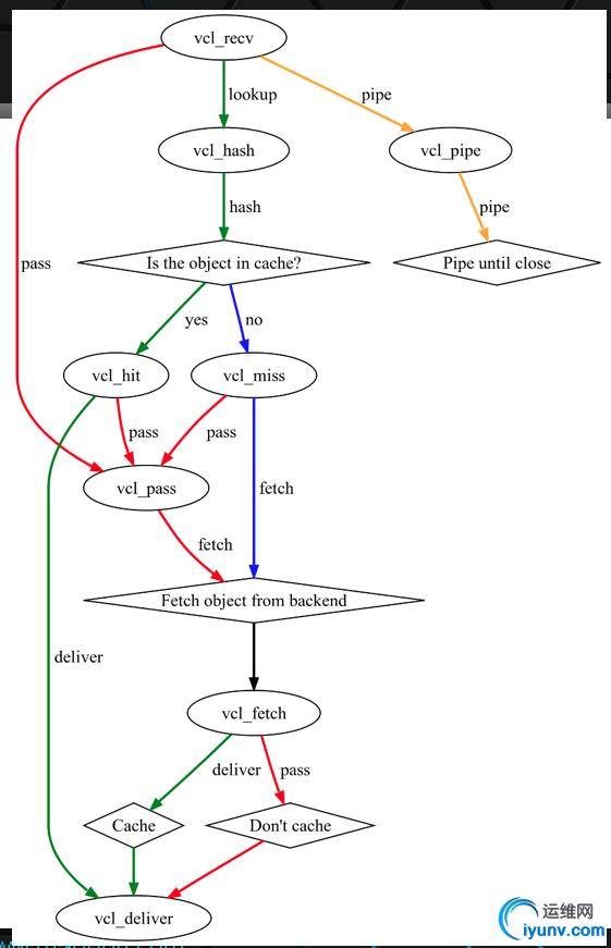

VCL Engine
vcl engine是varnish通过VCL配置语言定义的缓存策略,state engine之间有相关性,上级engine通过return指明下级engine,常用的引擎(varnish version 3),如下:
vcl_recv
由return(lookup)定义到vcl_hash引擎
vcl_hash
其是对缓存项进行hash计算
vcl_fetch
其是向后端服务器取文件的
vcl_hit
其下一个工作引擎可能是deliver,也有可能是pass(为pass的情况下:命中后需要把缓存强制删除)
vcl_miss
vcl_deliver

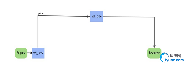

vcl_pipe
无法识别的方法,交由pipe管道引擎处理
vcl_pass
可以理解的方法,但不缓存,就经由pass
vcl_error

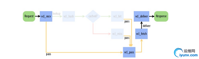

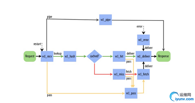

Vcl engine 完整的工作流程示意图(1)
Vcl engine 完整的工作流程示意图(2)
Vcl engine常见工作流程
1、查询缓存未命中的工作流
2、查询缓存命中的工作流
3、未识别的HTTP方法工作流
4、不予缓存的工作流
5、完整的工作流
