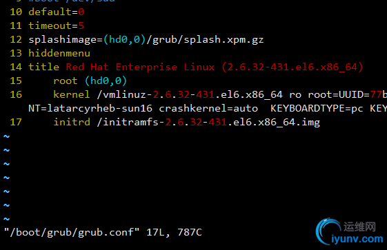

        grub作为一个程序,它也是由自己的配置文件的,一般在/boot/grub/目录下的名为grub.conf这个文件,它的软链接文件是/etc/grub.conf
        该配置文件中的default段到hiddenmenu段全都是grub配置文件的全局属性定义,接下来的title段表示的是,每一个title指定一个操作系统或者是一个内核,Linux同一个系统下可以提供多个不同版本的内核,我们要启动不同内核的情况下,每一个内核都得给它一个title,每一个title是用来定义当前系统的不同版本的内核或者是当前主机上不同的操作系统,这是title的两个功能:
    ->default=0表示默认启动0号title对应的操作系统或内核,即下面第一个定义的title就是0号title,default是用来设定默认的title的,从而设定默认启动的内核或系统,设定默认启动的title编号,title是从0开始编号的
    ->timeout=5表示虽然我们有默认启动的title,但是系统也会给用户时间,使得用户自己来选择用户想要启动的title,这就是等待用户选择title的超时时长,单位是秒钟
    ->splashimage=(hd0,0)/grub/splash.xpm.gz
        这一行用来指定启动系统时的背景图片,即grub的背景图片
    ->hiddenmenu
        表示隐藏菜单
    -> title Red Hat Enterprise Linux (2.6.32-431.el6.x86_64)
        每一个title后面的字符串可以自由修改,该字符窜表示我们要引导的操作系统或内核的标题
    ->root (hd0,0)
        这一行用来指定内核文件所在的设备
        grub识别硬件和内核识别硬件的模式是不一样的,对于grub来说,无论是什么类型的硬盘都会被识别为hd类型,hd#中的#表示第#块磁盘设备,0就表示第一块磁盘,而(hd#,@)中的@表示对应磁盘上的分区
    ->kernel /vmlinuz-2.6.32-431.el6.x86_64 ro root=UUID=77b4e8c0-e932-4990-a594-2d5e619f2a70 rd_NO_LUKS rd_NO_LVM LANG=en_US.UTF-8 rd_NO_MD SYSFO    NT=latarcyrheb-sun16 crashkernel=auto  KEYBOARDTYPE=pc KEYTABLE=us rd_NO_DM rhgb quiet
        这一行用来指定内核文件的路径以及传递给内核的参数,/proc目录下的cmdline文件里面的内容就是我们内核文件的路径:
        我们知道我们的内核文件是在/boot目录下的,为什么这里显示的是在/目录下呢?因为在当前系统上我们的/boot目录是单独挂载在一个分区上的,当我们的grub在访问磁盘设备的时候,我们系统上的根文件系统还没有被装载,故此时grub是直接访问我们/boot目录所在的分区的,它把该分区当做我们的根分区来处理了,所以才会如此显示,如果我们的/boot目录没有独立挂载出去,而是就在我们的根分区中,那么就会显示正常的内核文件的路径
    ->initrd /initramfs-2.6.32-431.el6.x86_64.img
        这一行是我们的ramdisk文件的路径,ramdisk文件的版本号和内核的版本号是一致的,这是一个镜像文件,该文件是安装操作系统的最后一步生成的,该文件是一个完整意义上的Linux系统

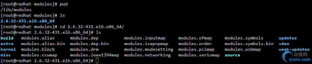

    我们Linux的内核在结构上是属于单内核结构的,而Windows的内核在结构上是属于微内核结构的,Solaris系统的内核结构也是属于微内核结构的,微内核结构的设计风格才是真正意义上支持多线程的内核结构,所以在Linux系统上的,多线程被支持的并不是很好,在Linux上线程被称为LWP(Light Weight Process->轻量级进程),内核在设计的时候采用的是模块化的设计风格,内核可以由核心和所谓的外部内核模块来组成,内核的外部模块被称为ko(kernel oject->内核对象),是内核独享的模块,这些模块是不可以被用户进程所使用的,是内核所专有的模块,所以内核是由核心和各种功能的ko组成的,内核的核心很小,但是核心上有很多的空洞,任何时候我们需要其它的ko的时候,将ko装载进核心上即可,这样可以大大缩小内核整体所占据的空间,这个过程叫做动态加载,内核的核心可以动态加载各种外围的ko,这就意味着我们的内核是由两部分组成的,核心和ko,而我们被初始化的内核只是核心本身,而ko文件在redhat系列的系统上一般是存在于/lib/modules/这个目录下中以内核版本号命名的目录中的文件:
    wKiom1f418bjLIVAAABGNREDwzk012.jpg     而且我们在同一个系统上可以多个内核并存的,每一个内核在/lib/modules这个目录下都有一个和你内核版本号相同的一个目录,在该目录下,有对应的内核所需要的各种ko,ko彼此间可能也是有依赖关系的,但是在该目录中有一个ko依赖关系的文件,就是上图中的.dep文件,该文件会自动生成,它可以自动去识别这些依赖关系,我们的真正的核心是在/boot目录下的,内核的命名是以vmlinuz开头的,后面跟上内核的版本号:

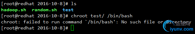

    我们可以使用chroot命令在我们系统上的一个额外的临时目录变成虚根来使用,使用格式:
    chroot NEWROOT [COMMADN...]
    NEWROOT由任意一个目录来指定,COMMAND是默认shell,可以让这个小的rootfs使用某种shell风格的命令
    上图中的错误是因为新的根目录下必须得有对应shell的库文件才可以完成切换,我们可以使用ldd命令来找到默认shell所需要的库文件:

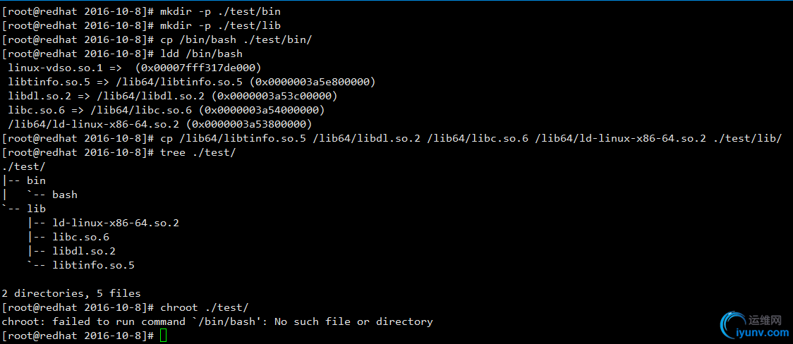

    ldd命令:
        该命令可以用来显示二进制文件所依赖的库文件
        使用格式:ldd BINARY_FILE
    我们在要变成新根的那个目录下新建一个bin目录和一个lib目录,并且将/bin/bash复制进bin目录中,将bash的库文件也复制进新根目录的lib目录中,然后再使用chroot命令,才可以完成新根文件系统的建立:
         wKiom1f46Y3gmmnkAABoDD4l1rM240.jpg     但是,我不知道为什么还是不成功。。。。
