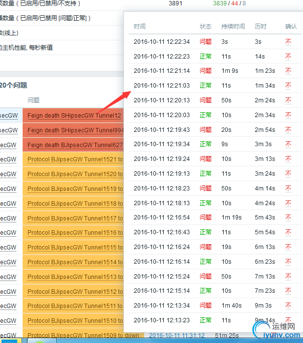

环境:一台核心路由器,上面有很多tunnel接口(好多接口协议状态还是down得)总得来说。设备配置情况比较乱。

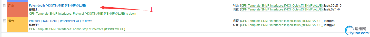

为了预防出现“假死”状态(tunnel接口是UP状态 实际断开了,没有流量。)我敲了一个策略  就是30秒内没数据就报警 5秒内有就恢复。(下图中得1就是)
但是写了这条策略后就出现了现在得问题。当一个流量是反复得时有时没有的时候。zabbix就会反复得报警 反复得恢复。
不知道有什么办法可以缓解一下这种情况吗?最好是不要老反复得报警。谢谢各位了!

时间太大就失去意义了。因为它本身就是用来监控 tunnel接口状态是UP的情况下 实际流量已经没有的情况。

last(30s)    这个不是代表 30S內没流量  就报警?难道我错了?    如果改为平均的话   我怎么感觉 和我这个差不多了。麻烦指教
