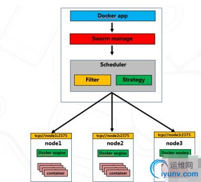

3:集群通信原理
通过/usr/lib/system.d/system/docker.service配置开启2375管理端口
ExecStart=/usr/bin/dockerd -s overlay --insecure-registry registry.cntv.net  -H tcp://0.0.0.0:2375 -H unix:///va
每个node节点上,都开启2375远程管理端口,swarm集群管理通过2375管理端口来执行
4:swarm调度原理
swarm中实现调度功能的主要是scheduler模块,其中包括Filter和strategy。
Filter:根据下发的任务的资源需求,用来过滤节点,从集群所有节点中找出满足条件的节点(比如资源足够,节点正常等等)
Strategy:用来在过滤出的节点中根据策略选择一个最优的节点(比如对找出的节点进行对比,找到资源最多的节点等等)
