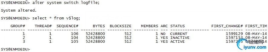

日志组为三组,状态分别为inactive,inactive,current。如图:
手动归档后,观察发现组1的状态变为current,组3的状态变为active,组2的状态不变 。如下图:
说明当前写入的日志组为组1,组3正在进行归档和进行必要的数据写入至datafile。待这两项工作完成后,再看如下图:

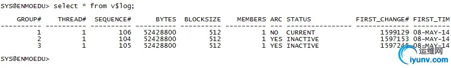

说明组3已经完成了归档,可以允许下一次写入了。在非归档模式下,组3的状态也能变成inactive,说明完成了数据从DB BUFFER CACHE写入至DB files。
