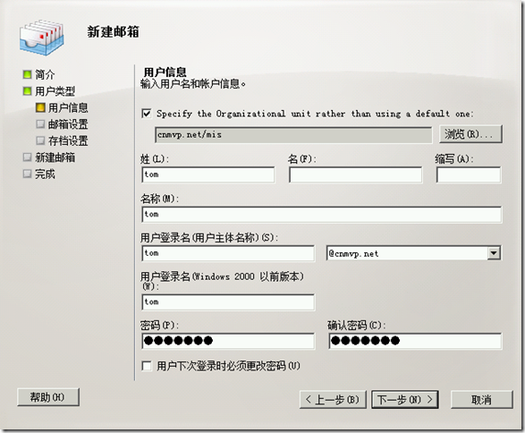

1, 由于常规建立邮箱方法很简单,我们大概说下,打开EMC—收件人策略—邮箱,在空白处,右键新建邮箱
用户邮箱:请看截图中的解释
会议室邮箱:是一个资源邮箱,在域中是被禁用的,只是一种资源被调用的
设备邮箱:同上
链接邮箱:比如收购了一家公司,对方还没有邮箱,但有域环境,这个时候可以不再对方域里搭建Exchange,可以通过链接邮箱,直接在本公司里建立邮箱,但这个邮箱账号是对方公司AD域里的账号,有机会在做测试!
2, 新建用户或者现有用户,一个是AD域里还不存在这个账号,在新建的时候可以同时建立AD账号以及邮箱,一个是现有用户,也就是说账号必须已经存在AD数据库里,下一步,在用户信息里
可以选择用户所在的OU,并可以勾选用户下次登录是否要更改密码
3, 邮箱设置里,如果有多个数据库可以进行选择,默认情况下,邮箱的组成是根据别名来的,可以更改,后期在讲!完成后就已经新建立了一个用户邮箱!

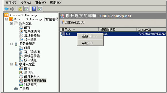

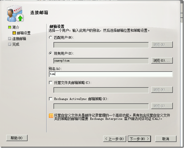

5, 如果进行了禁用的操作,tom已经不能使用邮箱了,但账号还在,我们需要进行重新的关联,打开断开连接的邮箱,选中tom进行连接
6, 选择现有用户,找到tom,并设置别名tom,下一步完成就可以找回tom的邮箱了,但如果是删除的操作,那么就需要进行恢复了!所以谨慎行事!

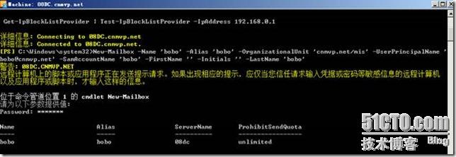

1, 打开EMS,输入以下代码;

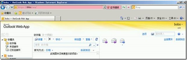

New-mailbox –name ‘bobo’ –alias ‘bobo’ –organizationalunit ‘cnmvp.net/mis’ –userparincipalname ‘bobo@cnmvp.net’ –samaccountname ‘bobo’ –firstname ‘’ –initials ‘’ –lastname ‘bobo’
2,EMS提示需要有凭据,我们输入bobo的密码确定即可

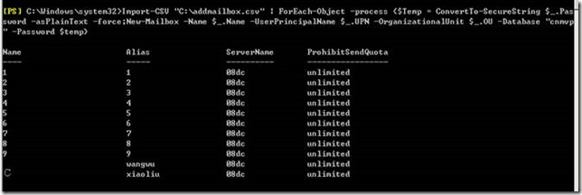

2, 打开EMS,输入代码
Import-CSV "C:\addmailbox.csv" | ForEach-Object -process {$Temp = ConvertTo-SecureString $_.Password -asPlainText -force;New-Mailbox -Name $_.Name -UserPrincipalName $_.UPN -OrganizationalUnit $_.OU -Database "Mailbox Database" -Password $Temp }
Import-CSV 命令读取 Addmailbox.csv 文件的内容。CSV 文件的内容随后通过管道传递给 ForEach-Object 命令,后者执行一个脚本块,为 CSV 文件中列出的每个明细项目新建邮箱。脚本块中的 ConvertTo-SecureString 命令将 CSV 文件中的纯文本密码转换为安全字符串,并将其存储在临时变量 $Temp 中。New-Mailbox 命令会新建邮箱,并使用 $Temp 变量创建新用户的密码。

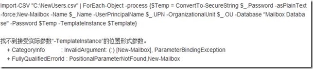

这里需要需要特别注意,我查了很多的资料,网上流传最广的一个代码是:
Import-CSV "C:\NewUsers.csv" | ForEach-Object -process {$Temp = ConvertTo-SecureString $_.Password -asPlainText -force;New-Mailbox -Name $_.Name -UserPrincipalName $_.UPN -OrganizationalUnit $_.OU -Database "Mailbox Database" -Password $Temp -TemplateInstance $Template}
差别就是蓝色的参数,多次进行测试,根本就通不过,会报错,如图
经过查阅相关资料:http://technet.microsoft.com/zh-cn/library/bb125152.aspx 证实,TemplateInstance是Exchange server 2007的参数,在2010里并不适用,所以请大家注意,根据相应的版本选择相应的参数!

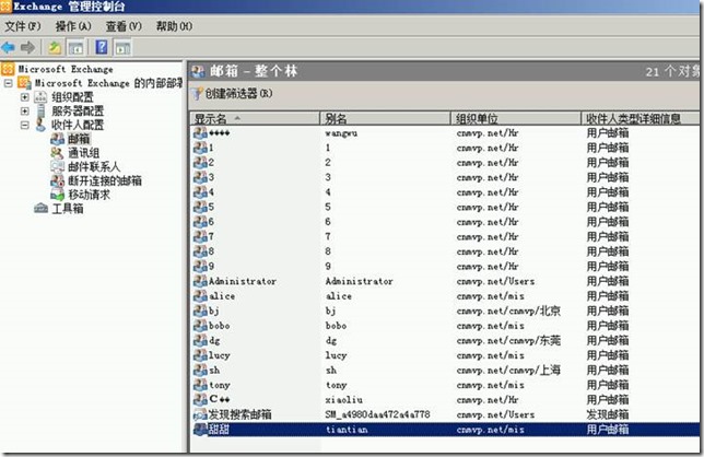

3, 返回邮箱控制台,我们可以看到已经批量建立出来的邮箱,当然AD也一定有这个账号
4, 使用其中一个账号登录测试,账号9已经 可以登录邮箱

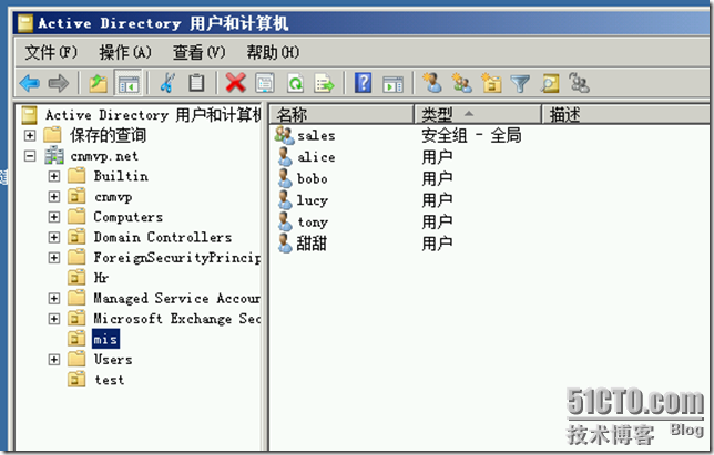

1, 建立一个OU,并建立四个用户,来模拟我们的环境
2, 打开EMS,使用以下参数进行启用
Get-user –Organizationalunit mis | enable-mailbox
先获取MIS这个Ou里的所有用户,然后获取都的结果作为后面命令enable的一个条件!当然,如果有需要也可以获取到全部的用户,然后全部启用!

说明:有些中文字符在powershell的支持好像不是很好,相信细心的朋友已经看到了,批量建立的时候显示名是乱码,这个还没有找到相关修改的代码,并且启用MIS里的用户邮箱的时候,甜甜的alias名字时乱码,在EMC里显示的是乱码,在我们的实际生产环境中,以中文命名的几率基本是100%,所以这也就造成了我们的一些不便!
针对启用邮箱出现的乱骂我们有2种解决方法,第一种解决方法如下:
