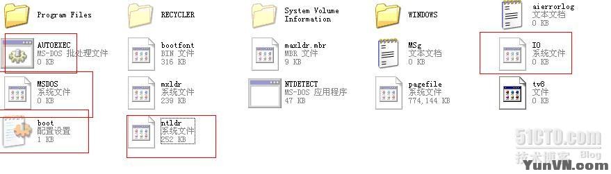

以下为系统盘下(C盘)XP下的引导程序文件:

四、NTLDR损坏或丢失,即在Recovery Console或其他系统下,把系统的安装光盘中i386目录下的NTLDRNTDETECT文件复制到系统分区(通常为C盘)中即可。

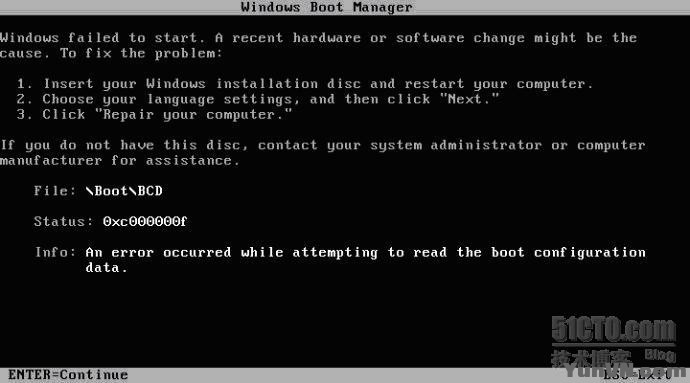

2、活动分区下Boot/BCD文件损坏或丢失
