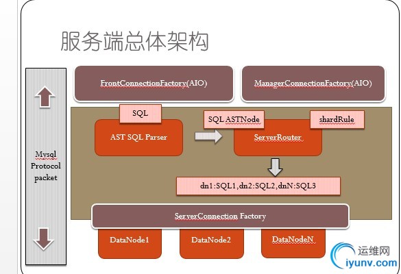

  服务端内部结构:
  其中FrontConnectionFactory为面向应用的连接管理,ManagerConnectionFactory为面向heisenberg服务器内部管理的一些连接管理,比如更改配置后热重启,关闭 某个连接等功能
  mysql协议贯穿于应用程序与mysql服务器,最终解析为相关的mysql数据包, 授权包,注册包等
  当heisenberg服务器接收到SQL语句后,通过AST语法解析 解析成 DML,DCL,DDL类型以及相关列名的值等等,然后通过ServerRouter这一层,经过分库分表的切分,最终将切分好的语句放入对应数据结点进行执行
  分库分表的切分,为了满足各种通用性灵活性,使用了velocity和groovy 2种语法来支持,其中groovy是初始化表和库和映射关系的,只在加载时初始化一次;而velocity是用来渲染对应的分库和分表规则的。
