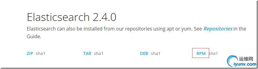

  2.1.查找、下载rpm包、执行rpm包安装   你可以有几种方式安装。使用yum repository是最快最便捷的,但是一般这里面的版本应该是比较滞后的。所以我是直接到官网下载rpm包安装的。
  elasticsearch官方下载地址:https://www.elastic.co/downloads/elasticsearch
  找到你对应的系统类型文件,当然如果你是windows系统那就直接下载zip包使用就行了。这里我需要rpm文件。
  你也可以安装本地yum 源,然后还是使用yum命令安装。
  我是使用wget 工具直接下载RPM文件到本地的。(如果你的包有依赖建议还是yum方式安装。)
  (如果你的wget命令不起作用,记得先安装:yum -y install wget)
  wget https://download.elastic.co/elas ... ticsearch-2.4.0.rpm

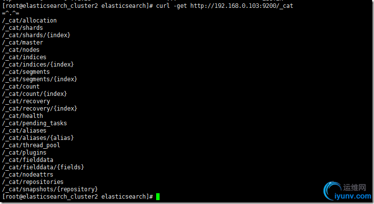

  curl –get http://192.168.0.103:9200/_cat
  由于此时我们并没有安装任何辅助管理工具,如,plugin/head。所以用内置的_cat rest endpoit还是挺方便的。
  curl -get http://192.168.0.103:9200/_cat/nodes
  192.168.0.103 192.168.0.103 4 64 0.00 d * node-1
  可以看见,目前只有一个节点在工作,192.168.0.103,且它是一个data node。

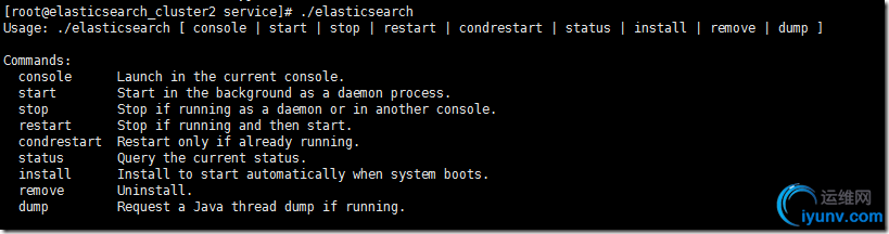

  参考github上elasticsearchwrapper使用说明。elasticsearch servicewrapper的功能还是蛮多的,status、dump都是很好的检查和调试工具。
  在安装之前,我们需要暂时在前台运行es实例,这样可以查看一些log是否有异常情况。Parameter的各个参数写的很清楚,我们这里使用console控制台输出启动es实例。
  ./elasticsearch console

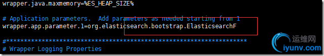

  2.5.2 elasticsearch servicewrapper开源包的配置小bug   此时你应该会收到一个Error的提示:
  WrapperSimpleApp Error: Unable to locate the class org.elasticsearch.bootstrap.ElasticsearchF : java.lang.ClassNotFoundException: org.elasticsearch.bootstrap.ElasticsearchF
  第一次看到这个我有点蒙,这个ElasticsearchF是个什么对象。命名有点特殊,再进一步查看Exception的信息,其实是一个ClassNotFoundException异常。说明找不到这个ElasticSearchF类。
  两种可能性,第一就是java elasticsearch相关包的问题,确实缺少这个类。但是这个可能性很小,因为我们之前直接运行elasticsearch是成功的。我当时用jd-gui翻了下es的包,确实没有这个类。
  第二就是这里的配置错误,应该就个手误,确实没有ElasticsearchF这个类。
  我们查看下service/elasticsearch.conf配置文件里是不是有这个‘elasticsearchF’字符串。(wrapper包是使用当前目录下的elasticsearch.conf作为配置文件使用的)
  grep –i elasticsearchf elasticsearch.conf
  确实有这个字符串,我们进行编辑保存,去掉最后的‘F’。
  然后我们在进行启动尝试。

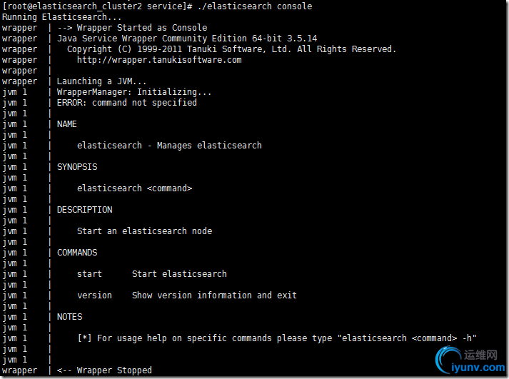

  我不知道你是不是会和我的情况一样,提示相关命令都是不规范的。
  这个运行链路基本上经过三个路径,第一个就是service/elasticsearch shell启动脚本,然后获取命令分析命令再启动exec下的相关java servicewrapper程序。
  这个java servicewrapper程序,版本是3.5.14。根据上述思路,通过查看elasticsearch shell程序,它在接收到外部的命令之后会启动exec下的java servicewrapper程序。我想试着编辑了下elasticsearch shell文件,输出一些信息出来,查看下是不是获取相关路径或者参数之类的导致错误。(遇到问题不怕,至少我们要一路跟下去,看下究竟是怎么回事。)
  vim ./elasticsearch
  esc
  :/console
  找下console在哪里,然后加上调试文本信息,输出到界面上。
  再运行,查看命令参数是否有问题。
  查看了下,输出的参数基本都没有问题。一时无解。好奇心作怪,本想再进一步看下exec/elasticsearch-linux-x86-64.so文件的,后来发现打开根本就看不懂。所以就另寻其他方法,我找了windows版本servicewrapper,发现windows的elasticsearchservicewrapper是没有32位的servicewrapper的。我试着运行起来基本上也是报相同的错误,但是windows的wrapper的error信息比较多点,提示出错的原因在哪里。

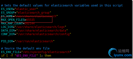

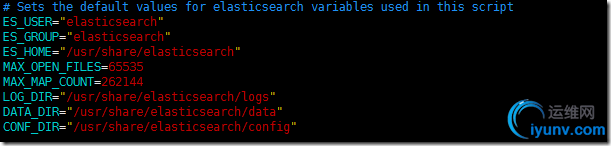

  2.5.3 servicewrapper安装 (elasticsearch init.d 启动文件设置user、openfile、configpath)   按照elasticsearch servicewrapper parameter参数指示,我们执行安装。
  ./elasticsearch install
  Installing the Elasticsearch daemon..
  守护进程安装完成。我们还是前去系统目录下查看是不是安装成功(技术人员始终保持一个严谨的心态是有必要的。)前往/etc/init.d/目录下查看。
  ll /etc/init.d/
  -rwxrwxr--. 1 root root  4496 10月  4 01:43 elasticsearch
  我这里设置过chmod u+x ./elasticsearch。别忘记设置文件的执行权限,这在我们【2.1节】里将结果,这里就不重复了。
  我们开始编辑elasticsearch启动文件。
  主要就是这段,填写好配置的es的专用账户(elasticsearch【2.2.节】),还有相应的文件路径。这里先忽略MAX_OPEN_FILES、MAX_MAP_COUNT两个配置项,在后面【3.3.节】配置部分会讲解到。

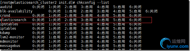

  2.5.4 chkconfig -add 加入linux启动服务列表   将其添加到系统服务中,以便被系统自动启动。
  chkconfig --add elasticsearch
  chkconfig –list
  已经添加好系统自启动服务列表中。

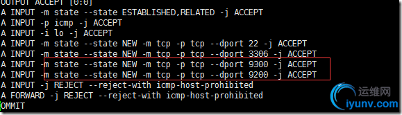

  如果你可以在本机访问,但是在外部浏览器中无法访问,很可能是防火墙的设置问题,你可以去设置下防火墙。
  vim /etc/sysconfig/iptables
  重启网络服务,以便加载防火墙设置项。
  service network restart
  然后再尝试看能否外部访问,如果不行你就telnet端口下。
  因为访问不了还有一个原因是和elasticsearch.yml一个配置项有关系。见【3.1.1节】。

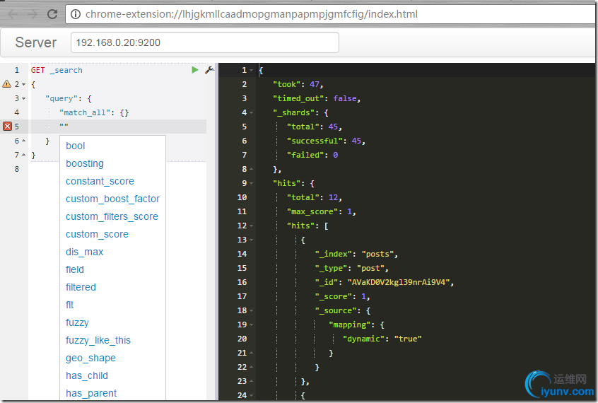

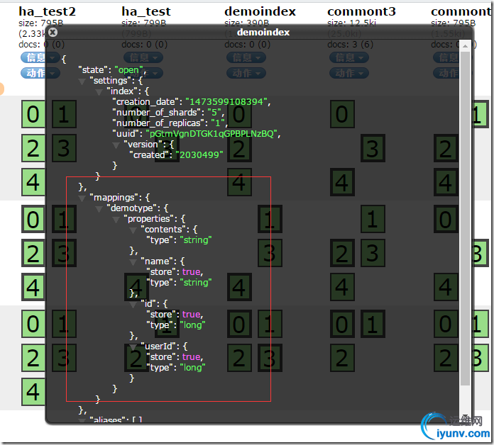

  2.6.安装_plugin/head管理插件(辅助管理)   为了很好的管理集群,我们需要相应的工具,head是比较流行和通用的,而且是免费的。当然还有很多好用的其他工具,如,Bigdesk、Marvel(商用收费)。plugin的安装都大同小异,我们这里就使用通用的head工具。
  先看下,head给我们带来的清晰的集群节点管理视图。
  这是有三个节点的es集群实例。它是一个二维矩阵排列,最上面横向是索引,最左边是节点,交叉的地方是索引的分片信息和分片比例。
  安装head插件还是比较方便的,你也可以直接copy文件的方式使用。在elasticsearch的home目录下有一个plugins目录,它是所有插件的目录,所有的插件都会在这个文件夹查找和加载。
  我们看下安装head插件方法。在elasticsearch/bin 目录下有一个plugin可执行文件,它是专门用来安装插件用的程序。
  ./plugin -install mobz/elasticsearch-head

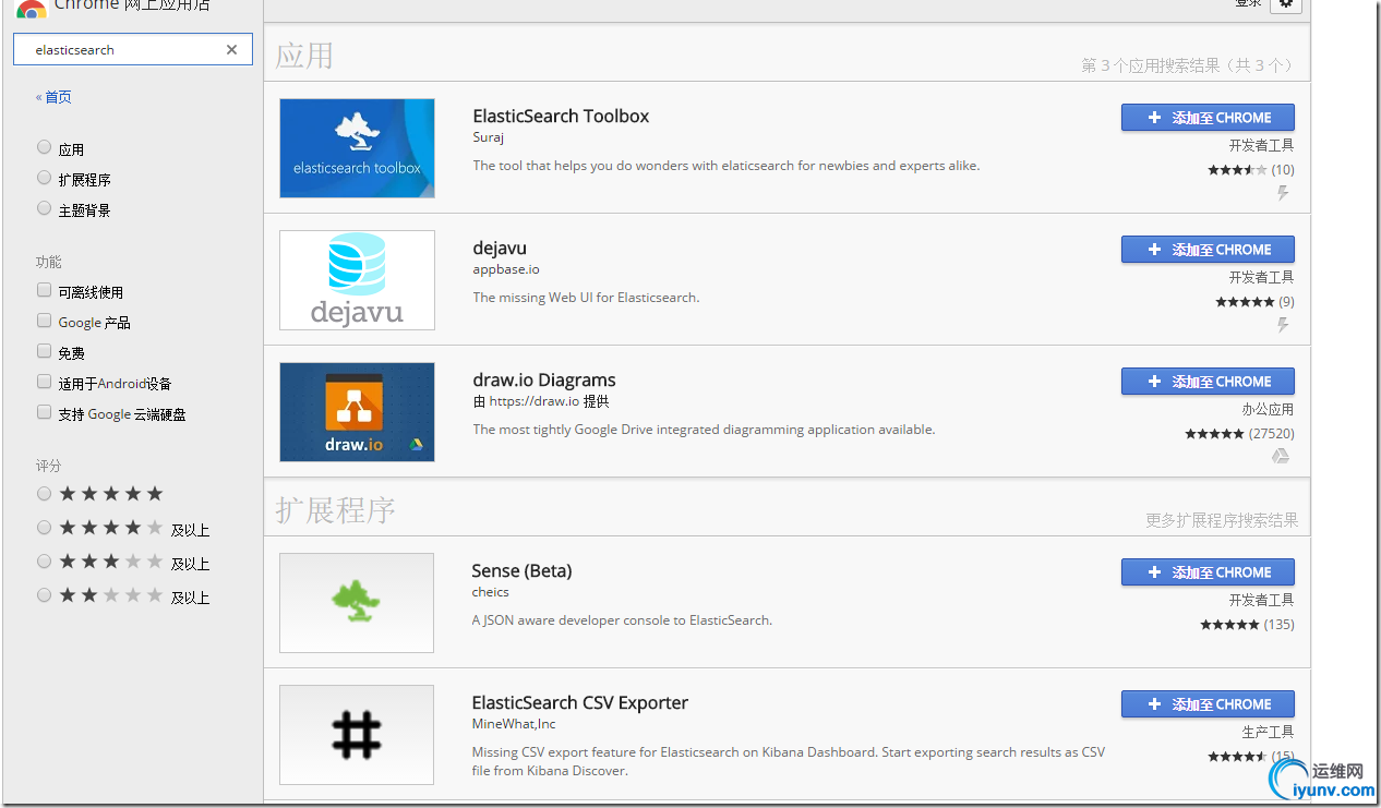

  2.7.安装chrom中的elasticsearch客户端插件   chrom中有很多可以使用的elasticsearch客户端插件,便于开发和维护,建议直接使用chrom中的插件。只要搜索下elasticsearch关键字就会出来很多。
  有两个比较常用,也比较好用,EalsticSearch Toolbox、Sense(自动提示dsl编辑工具)。chrom插件都是那么的酷,使用起来都很赏心悦目。
  elasticsearch toolbox 可以很方便的查询和导出数据。
  sense可以让你编辑elasticsearch dsl 特定语言会有启动提示帮助,这样编写起复杂的dsl效率会高而且不易出错。其他的工具我也没用过,感觉都可以尝试用用看。
  (备注:如果你无法访问chrom商店中心就需要特殊处理下,这里就不解释了。)
  2.8.使用elasticsearch自带的_cat工具   在一些特殊的情况下你可能无法直接使用plugin来帮你管理或者查看集群情况。此时你可以直接使用elasticsearch自带的rest _cat查看集群情况,比如,你可能发现_plugin/head有一些节点没有上来,但是你又不确定发生了什么情况,你就可以使用/_cat/nodes来查看所有node的情况。有时候确实有的节点没有启动起来,但是大多数情况下都是各自为政(脑裂),你可能需要让他们重新选举或者加快的选举过程。
  http://192.168.0.20:9200/_cat/nodes?v (查看nodes情况)
  _cat rest端点带有一个v的参数,这个参数是帮助你阅读的参数。_search rest端点带有pretty参数,这个参数是帮助查询数据阅读的。每一个端点基本上都有各自的辅助阅读参数。
  http://192.168.0.20:9200/_cat/shards?v(查看shards情况)
  http://192.168.0.20:9200/_cat/ (查看所有可以cat的功能)
  你可以查看系统 aliases别名、segments片段(看下每个片段的提交版本一致性)、indices索引集合等等。

  3.1.1.IP访问限制、默认端口修改9200   这里有两个需要提醒下,第一个就是IP访问限制,第二个就是es实例的默认端口号9200。IP访问限制可以限定具体的IP访问服务器,这有一定的安全过滤作用。
  # Set the bind address to a specific IP (IPv4 or IPv6):
network.host: 0.0.0.0
  如果设置成0.0.0.0则是不限制任何IP访问。一般在生产的服务器可能会限定几台IP,通常用于管理使用。
  默认的端口9200在一般情况下也有点风险,可以将默认的端口修改成另外一个,这还有一个原因就是怕开发人员误操作,连接上集群。当然,如果你的公司网络隔离做的很好也无所谓。
# Set a custom port for HTTP:
http.port: 9200
transport.tcp.port: 9300
  这里的9300是集群内部通讯使用的端口,这个也可以修改掉。因为连接集群的方式有两种,通过扮演集群node也是可以进入集群的,所以还是安全起见,修改掉默认的端口。
  (备注:记得修改三个节点的相同配置,要不然节点之间无法建立连接工作,也会报错。)

  3.2.linux 打开最大文件数设置(用作index时候的系统阀值)   在linux系统中,要想使用最大化的系统资源需要向操作系统去申请。由于elasticsearch需要在index的时候用到大量的文件句柄资源,在原来linux默认的资源下可能会不够用。所以这里就需要我们在使用的时候事先设置好。
  这个配置在《ElasticSearch 可扩展的开源弹性搜索解决方案》一书中作为重点配置介绍,可想而知还是有不少人踩到过的坑。
  这个配置在elasticsearch service wrapper中帮我们配置好了。
  vim /etc/init.d/elasticsearch
  这个配置会被启动的时候设置到es实例中去。
  这个时候试着重启三台机器的es实例,看能不能在_plugin/head中查看到三台机器的集群状态。(记得访问安装了head插件的那台机器,我这里是在10机器上安装的)

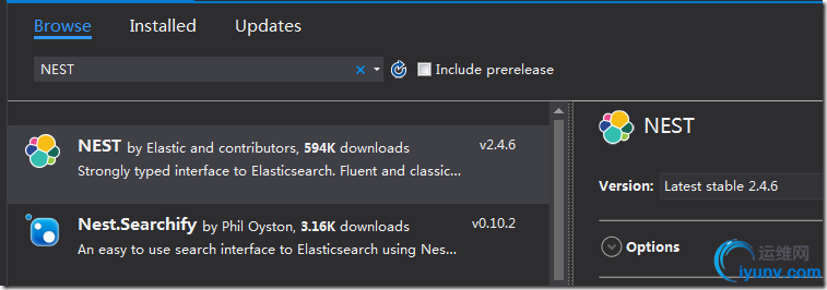

  4.1.1.net nest使用(使用pool连接es集群)  .NET程序有开源包nest,直接在Nuget上搜索安装即可。
  官网地址:https://www.elastic.co/guide/en/ ... est-connecting.html
  使用pool高可用的方式连接集群。

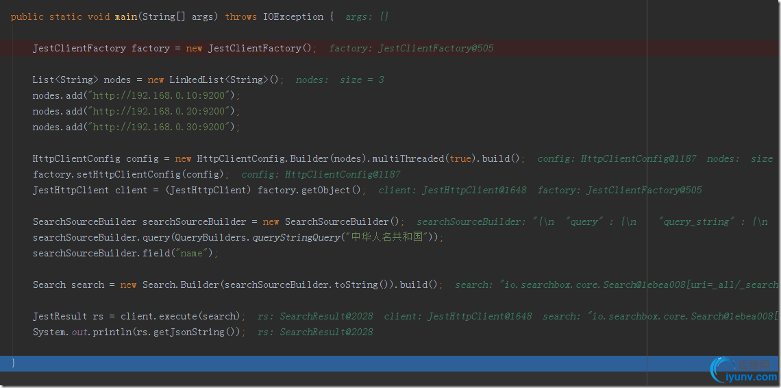

JestClientFactory factory = new JestClientFactory();
List<String> nodes = new LinkedList<String>();
nodes.add("http://192.168.0.10:9200");
nodes.add("http://192.168.0.20:9200");
nodes.add("http://192.168.0.30:9200");
HttpClientConfig config = new HttpClientConfig.Builder(nodes).multiThreaded(true).build();
factory.setHttpClientConfig(config);
JestHttpClient client = (JestHttpClient) factory.getObject();
SearchSourceBuilder searchSourceBuilder = new SearchSourceBuilder();
searchSourceBuilder.query(QueryBuilders.queryStringQuery("中华人名共和国"));
searchSourceBuilder.field("name");
Search search = new Search.Builder(searchSourceBuilder.toString()).build();
JestResult rs = client.execute(search);
System.out.println(rs.getJsonString());

返回的数据横跨多个索引。你可以通过不断的debug来查看链接IP是不是会启动切换,是不是会起到可用性的作用。4.2.index开发 索引开发一般步骤比较简单,首先建立对应的mapping映射,配置好各个type中的field的特性。
4.2.1.mapping 配置mapping是es实例用来在index的时候,作为各个字段的操作依据。比如,username,这个字段是否要索引、是否要存储、长度大小等等。虽然elasticsearch可以动态的处理这些,但是出于管理和运维的目的还是建议建立对应的索引映射,这个映射可以保存在文件里,以便将来重建索引用。
POST /demoindex
   "mappings": {
      "demotype": {
         "properties": {
            "contents": {
               "type": "string",
               "index": "analyzed"
            "name": {
               "store": true,
               "type": "string",
               "index": "analyzed"
            "id": {
               "store": true,
               "type": "long"
            "userId": {
               "store": true,
               "type": "long"
这是一个最简单的mapping,定义了索引名称为demoindex,类型为demotype的mapping。各个字段分别是一个json对象,里面有类型有索引是否需要。
这个在sense里编辑,然后直接post提交。
   "acknowledged": true
通过查看创建好的索引信息确认是否是你提交的mapping设置。
