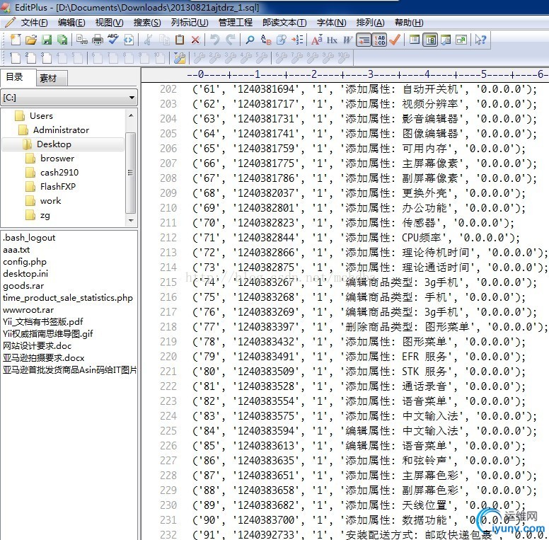

  5,奇怪了,而且而且网站前台显示也是好的,不过这个情况也不是不能解释,原来做短信系统有过类似的经历,就是录入的和网页前台显示的编码如果是一致的话,不管你中间存储的是什么类型,那么即使通过别的工具看到的是乱码,但是网页前台一定显示是正常的。我让他看下他的editplus下面sql文件编码格式是否是utf8格式的,如图所示:
  看到这里他保存的编码格式也是utf-8的啊,怎么会传入到linux下变成乱码了呢?

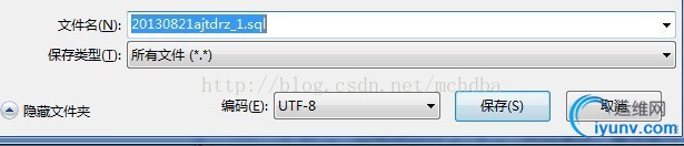

  7, 我上网google了很多资料,发现如果是en_US.UTF-8语言模式下,是可以正常显示汉字的只要,传上来的sql文件的编码模式是linux模式的utf8编码就行了,到此我可以判定很大概率是朋友上传得sql文件有问题的。我让他方便的话把文件发给我,我在这边检测下他的sql文件。结果这兄弟,没有回复了,估计是有要事走开了。
  8,1个半小时后,这兄弟回来了,跟我说:“不好意思啊。这么晚回你 。刚开回去了,问题解决了,是我文件编码问题。我另存为下utf8 完了再传上去就好使 了。”,就发图给我如下: DSC0005.jpg
