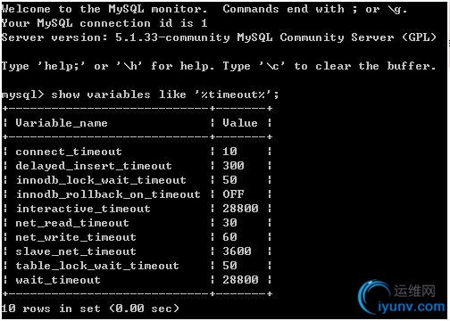

想必大家在用MySQL时都会遇到连接超时的问题,如下图所示:
    就是这个异常(com.mysql.jdbc.exceptions.jdbc4.CommunicationsException:Communications link failure Last packet sent to the server was X ms ago),是由于MySQL服务在长时间不连接之后断开了,断开之后的首次请求会抛出这个异常。那么既然是连接超时的问题,就要去MySQL中探究一下连接时间是怎么控制的。打开MySQL的控制台,运行:show variables like ‘%timeout%’,查看和连接时间有关的MySQL系统变量,得到如下结果:
    其中wait_timeout就是负责超时控制的变量,其时间为长度为28800s,就是8个小时,那么就是说MySQL的服务会在操作间隔8小时后断开,需要再次重连。也有用户在URL中使用jdbc.url=jdbc:mysql://localhost:3306/nd?autoReconnect=true来使得连接自动恢复,当然了,这是可以的,不过是MySQL4及其以下版本适用。MySQL5中已经无效了,必须调整系统变量来控制了。MySQL5手册中对两个变量有如下的说明:
    interactive_timeout:服务器关闭交互式连接前等待活动的秒数。交互式客户端定义为在mysql_real_connect()中使用CLIENT_INTERACTIVE选项的客户端。又见wait_timeout
    wait_timeout:服务器关闭非交互连接之前等待活动的秒数。在线程启动时,根据全局wait_timeout值或全局interactive_timeout值初始化会话wait_timeout值,取决于客户端类型(由mysql_real_connect()的连接选项CLIENT_INTERACTIVE定义),又见interactive_timeout
    如此看来,两个变量是共同控制的,那么都必须对他们进行修改了。继续深入这两个变量wait_timeout的取值范围是1-2147483(Windows),1-31536000(linux),interactive_time取值随wait_timeout变动,它们的默认值都是28800。

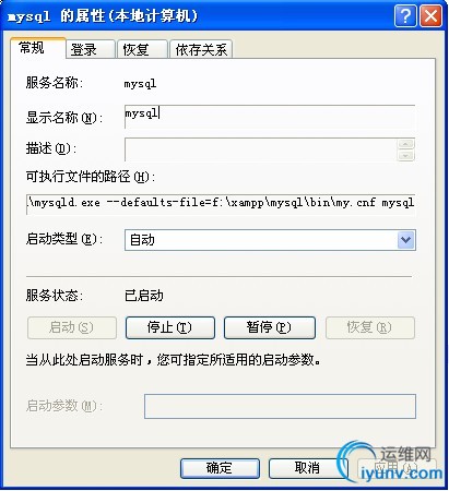

    Linux系统下的配置文件为/etc/my.cnf。需要多说一点的是:windows下的配置文件具体是哪个需要从windows系统服务中找到mysql,打开属性,看“可执行文件路径”里面的参数值,因为它可能是my.cnf而不是my.ini,这是由于安装时的设置,我们可能会忽略它。
