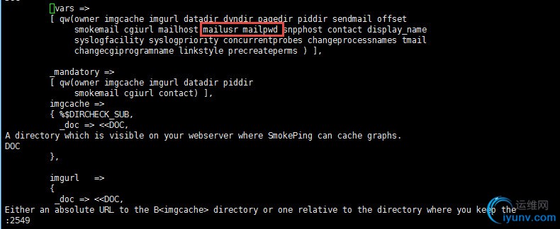

1.smokeping 外网邮件告警
我用的是139邮箱
搭建过程
当你安装完成smokeping之后 (看上面的文档安装完成之后),
修改smokeping 组建
vi /usr/local/smokeping/lib/Smokeping.pm
改好之后定位2549行 加入这个mailusr mailpwd

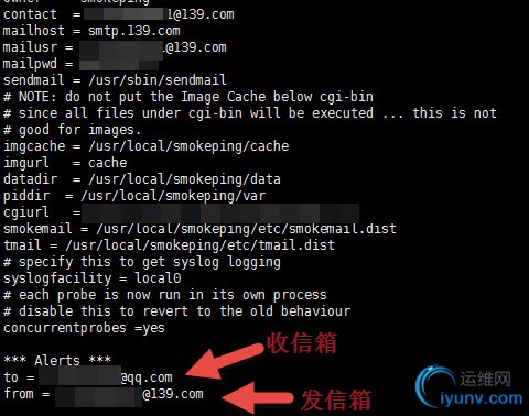

修改配置文件smokeping 主配置文件config
linux下 安装sendmail邮箱 (安装之后就好)
定义告警条件(仅供参考)
