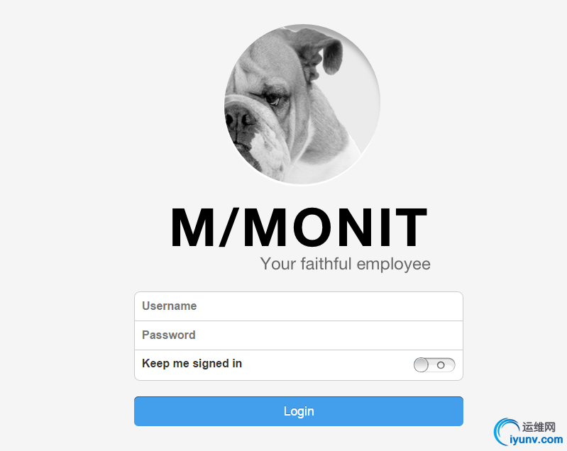

访问 192.168.0.1:8080,显示登录页。
默认用户名
   user
password
权限
admin
swordfish
管理员
monit
monit
普通用户

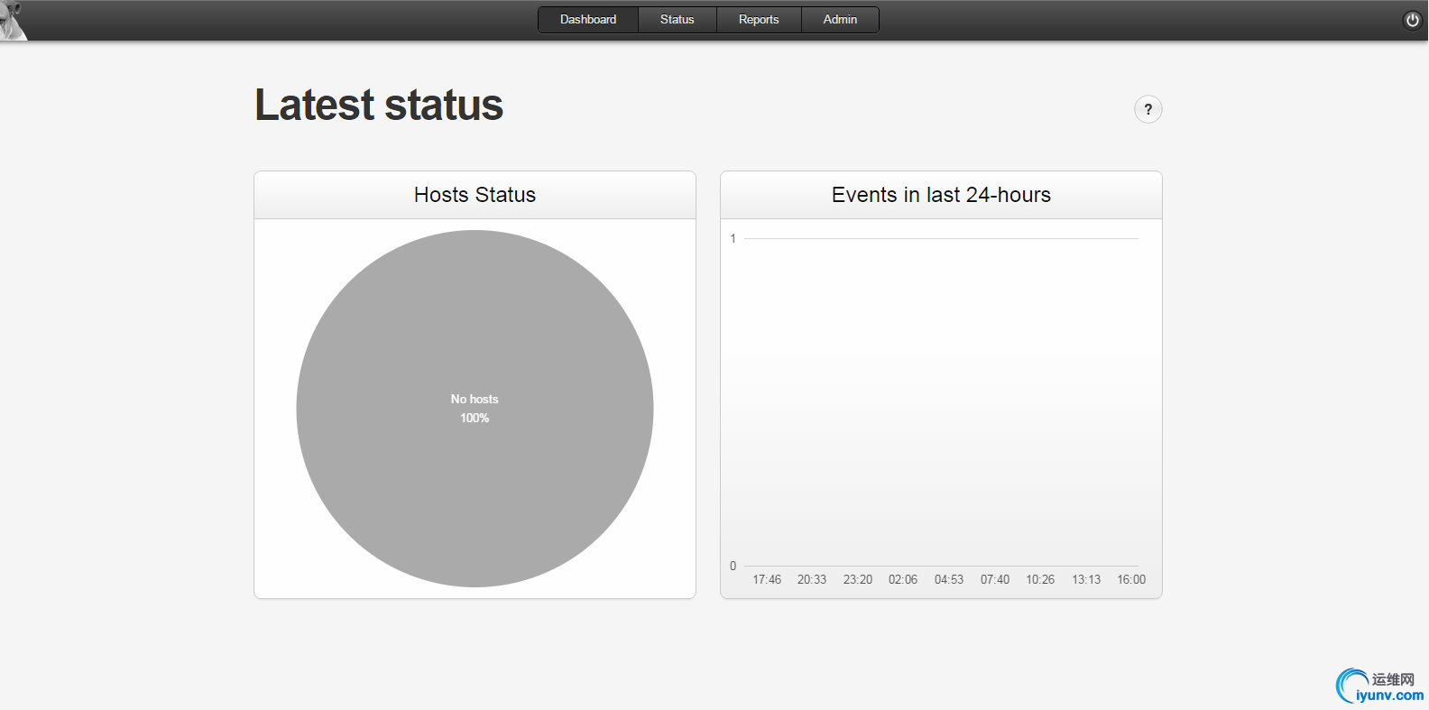

登录进去后,里面是空白的,No hosts,这是因为monit还没有加入进来,下面配置monit

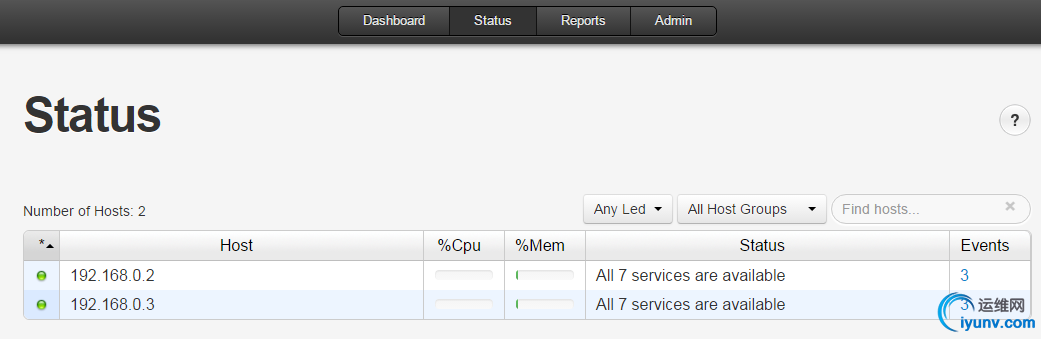

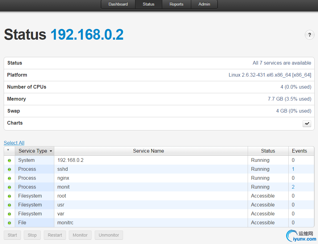

(4)访问MMonit,192.168.0.1:8080
已经能够看到192.168.0.2和192.168.0.3两台机器。
点进去机器,可以看到该机器的监控项,包括系统监控、进程监控、文件系统、配置文件监控。
大功告成!!!!!
此时,你可以去机器上试一试,手动kill掉nginx进程,你会发现进程会自动被拉起。
