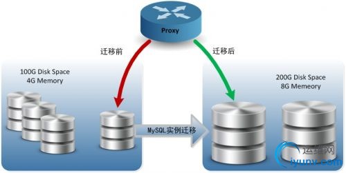

目前系统中支持三种规格的用户:
      第一种是数据量和流量比较小的用户,例如博客站点、小应用以及开发中的应用。多个小用户可以共享同一个MySQL实例,每个用户一个库,单机可以支持几百到上千个小用户,但文件数量过多会对系统性能有不利的影响。
      第二种是中等规模的用户,每个用户独占一个MySQL实例,每个实例占用的内存从256M到32G不等。用户的内存空间和磁盘空间也是可以调节的,当前机器满足不了用户对资源的要求时,可以迁移到资源有空闲或者更高配的服务器上。
图3通过实例迁移实现资源调度
      第三种是需要分库分表的用户,用户可以占有多个独立的MySQL实例。这些实例可以同其他实例共存在同一台物理机上,也可以因为业务数据量规模的增长每个实例独占一台物理机。
      用户的规格可以在创建的时候指定,也可以通过迁移工具升级或降级。我们使用了集团中间件团队开发的愚公系统,这是一个全量复制结合bin log分析进行增量复制的工具,可以实现在不停机的情况下动态扩容、缩容和迁移。目前,用户规格的升级和降级需要在控制台上触发,将来,我们希望可以基于 用户过去一段时间数据库使用情况的统计信息进行自动化的调度。
