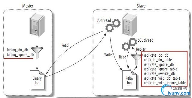

    3.5、复制过滤(Replication Filters)
    复制过滤可以让你只复***务器中的一部分数据,有两种复制过滤:在master上过滤二进制日志中的事件;在slave上过滤中继日志中的事件。如下:

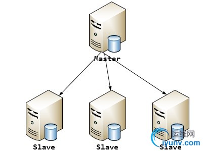

    4.1、单一master和多slave由一个master和一个slave组成复制系统是最简单的情况。Slave之间并不相互通信,只能与master进行通信。
    在实际应用场景中,MySQL复制90%以上都是一个Master复制到一个或者多个Slave的架构模式,主要用于读压力比较大的应用的数据库端廉价扩展解决方案。因为只要Master和Slave的压力不是太大(尤其是Slave端压力)的话,异步复制的延时一般都很少很少。尤其是自从Slave端的复制方式改成两个线程处理之后,更是减小了Slave端的延时问题。而带来的效益是,对于数据实时性要求不是特别Critical的应用,只需要通过廉价的pcserver来扩展Slave的数量,将读压力分散到多台Slave的机器上面,即可通过分散单台数据库服务器的读压力来解决数据库端的读性能瓶颈,毕竟在大多数数据库应用系统中的读压力还是要比写压力大很多。这在很大程度上解决了目前很多中小型网站的数据库压力瓶颈问题,甚至有些大型网站也在使用类似方案解决数据库瓶颈。
    如下:
    如果写操作较少,而读操作很时,可以采取这种结构。你可以将读操作分布到其它的slave,从而减小master的压力。但是,当slave增加到一定数量时,slave对master的负载以及网络带宽都会成为一个严重的问题。这种结构虽然简单,但是,它却非常灵活,足够满足大多数应用需求。一些建议:(1) 不同的slave扮演不同的作用(例如使用不同的索引,或者不同的存储引擎);(2) 用一个slave作为备用master,只进行复制;(3) 用一个远程的slave,用于灾难恢复;大家应该都比较清楚,从一个Master节点可以复制出多个Slave节点,可能有人会想,那一个Slave节点是否可以从多个Master节点上面进行复制呢?这是完全可以实现的,目前在MariaDB中已经实现multi-master replication 功能;可参考《MariaDB多源(主)复制》

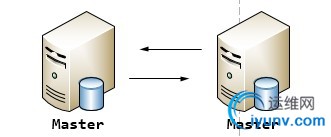

    4.2、主动模式的Master-Master(Master-Master in Active-Active Mode)Master-Master复制的两台服务器,既是master,又是另一台服务器的slave。这样,任何一方所做的变更,都会通过复制应用到另外一方的数据库中。可能有些读者朋友会有一个担心,这样搭建复制环境之后,难道不会造成两台MySQL之间的循环复制么?实际上MySQL自己早就想到了这一点,所以在MySQL的BinaryLog中记录了当前MySQL的server-id,而且这个参数也是我们搭建MySQLReplication的时候必须明确指定,而且Master和Slave的server-id参数值比需要不一致才能使MySQLReplication搭建成功。一旦有了server-id的值之后,MySQL就很容易判断某个变更是从哪一个MySQLServer最初产生的,所以就很容易避免出现循环复制的情况。而且,如果我们不打开记录Slave的BinaryLog的选项(--log-slave-update)的时候,MySQL根本就不会记录复制过程中的变更到BinaryLog中,就更不用担心可能会出现循环复制的情形了。如图:
    主动的Master-Master复制有一些特殊的用处。例如,地理上分布的两个部分都需要自己的可写的数据副本。这种结构最大的问题就是更新冲突。假设一个表只有一行(一列)的数据,其值为1,如果两个服务器分别同时执行如下语句:在第一个服务器上执行:mysql> UPDATE tbl SET col=col + 1;在第二个服务器上执行:mysql> UPDATE tbl SET col=col * 2;那么结果是多少呢?一台服务器是4,另一个服务器是3,但是,这并不会产生错误。实际上,MySQL并不支持其它一些DBMS支持的多主服务器复制(Multimaster Replication),这是MySQL的复制功能很大的一个限制(多主服务器的难点在于解决更新冲突),但是,如果你实在有这种需求,你可以采用MySQL Cluster,以及将Cluster和Replication结合起来,可以建立强大的高性能的数据库平台。但是,可以通过其它一些方式来模拟这种多主服务器的复制。

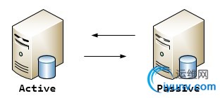

    4.3、主动-被动模式的Master-Master(Master-Master in Active-Passive Mode)
    这是master-master结构变化而来的,它避免了M-M的缺点,实际上,这是一种具有容错和高可用性的系统。它的不同点在于其中一个服务只能进行只读操作。如图:

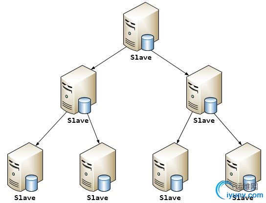

    4.4 级联复制架构 Master –Slaves - Slaves
    在有些应用场景中,可能读写压力差别比较大,读压力特别的大,一个Master可能需要上10台甚至更多的Slave才能够支撑注读的压力。这时候,Master就会比较吃力了,因为仅仅连上来的SlaveIO线程就比较多了,这样写的压力稍微大一点的时候,Master端因为复制就会消耗较多的资源,很容易造成复制的延时。
    遇到这种情况如何解决呢?这时候我们就可以利用MySQL可以在Slave端记录复制所产生变更的BinaryLog信息的功能,也就是打开—log-slave-update选项。然后,通过二级(或者是更多级别)复制来减少Master端因为复制所带来的压力。也就是说,我们首先通过少数几台MySQL从Master来进行复制,这几台机器我们姑且称之为第一级Slave集群,然后其他的Slave再从第一级Slave集群来进行复制。从第一级Slave进行复制的Slave,我称之为第二级Slave集群。如果有需要,我们可以继续往下增加更多层次的复制。这样,我们很容易就控制了每一台MySQL上面所附属Slave的数量。这种架构我称之为Master-Slaves-Slaves架构
    这种多层级联复制的架构,很容易就解决了Master端因为附属Slave太多而成为瓶颈的风险。下图展示了多层级联复制的Replication架构。
    当然,如果条件允许,我更倾向于建议大家通过拆分成多个Replication集群来解决
    上述瓶颈问题。毕竟Slave并没有减少写的量,所有Slave实际上仍然还是应用了所有的数据变更操作,没有减少任何写IO。相反,Slave越多,整个集群的写IO总量也就会越多,我们没有非常明显的感觉,仅仅只是因为分散到了多台机器上面,所以不是很容易表现出来。
    此外,增加复制的级联层次,同一个变更传到最底层的Slave所需要经过的MySQL也会更多,同样可能造成延时较长的风险。而如果我们通过分拆集群的方式来解决的话,可能就会要好很多了,当然,分拆集群也需要更复杂的技术和更复杂的应用系统架构。
