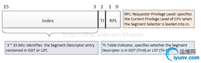

逻辑地址由两部分构成,分别是段选择符(Segment Selector)和段内偏移量(Offset),段选择符是一个16-bit (2字节)无符号数,段偏移量则是一个 32-bit 的无符号数。段选择符的内容如下图所示。
Figure 1 Segment Selector Fields

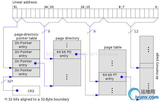

开启物理扩展寻址方式后,将线性地址转换为物理地址的方式和之前有较大不同,具体过程如图5所示。
Figure 5 Linear Address Translation with PAE
首先由CR3得到页面指针表的物理地址,然后以线性地址的30 ~ 31位作为索引得到页目录。接下来的21 ~39位(共9 bits,恰好提供全部512个页目录项的索引)可以帮助找到线性地址对应的页表,12 ~  20(共9 bits,恰好提供全部512个页表项的物理地址)可以帮助找到线性地址对应的页帧的物理地址。

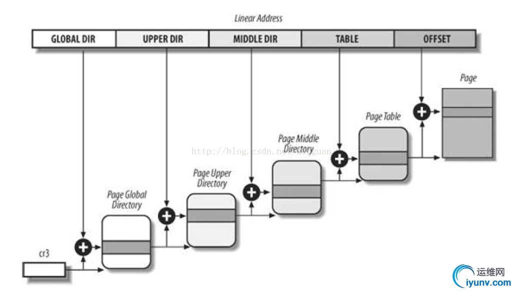

64位机的寻址能力为 2^64 Bytes,但实际中用不到这么多的虚拟内存,使用64位寻址方式还会造成寻址时间增加、内存空间浪费等不利因素,因此在实际应用中,对64位机使用48位的寻址方式(最大支持256TB物理内存)。同样的,将物理内存分为4KB大小的页帧,那么就需要 48-12=36位物理地址高位来确定页帧位置。为了减小储存页表所需的物理内存,实现内存权限访问,可以通过增加两个页目录层来分散页表。在Linux中,采用4层分页的方式来实现该目的。
Figure 6 Paging in 64-bit Linux
从64位线性地址(只有48位作为地址用)转换位物理地址的过程类似32位线性地址的转换。
