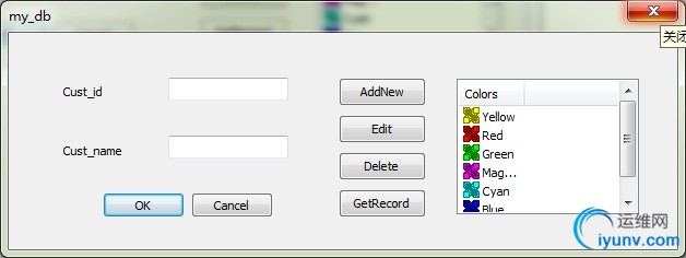

  一、在对话框里面托一个listtree控件,修改属性为报表模式:
  上图的黄色的框框的属性要修改report,报表格式。

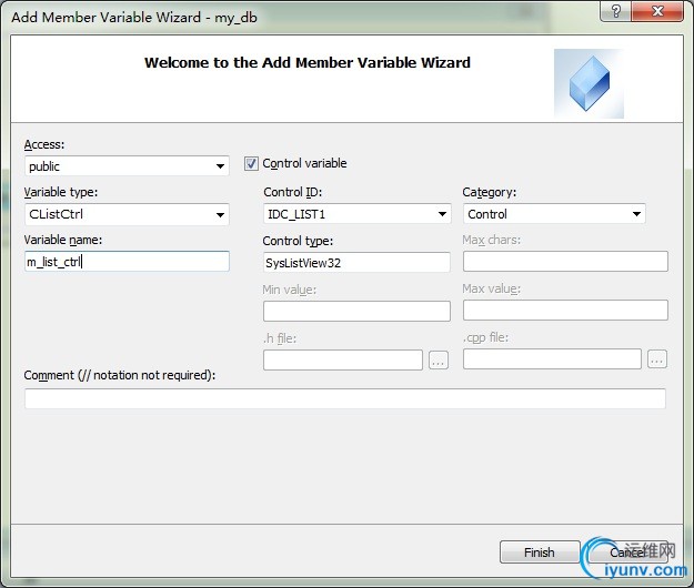

  二、给这个新加的list control添加成员变量,m_list_ctrl:

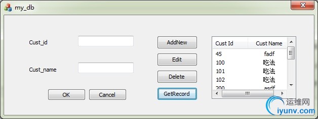

  编译代码,运行,我们执行一下,单击GetRecord按钮就能查询到当前的所有条目,如图:
  挺完美对吧。

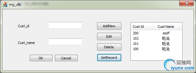

我们可以看到,查询结果如下图:

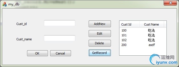

执行一下程序,自然就逆序打印了:
