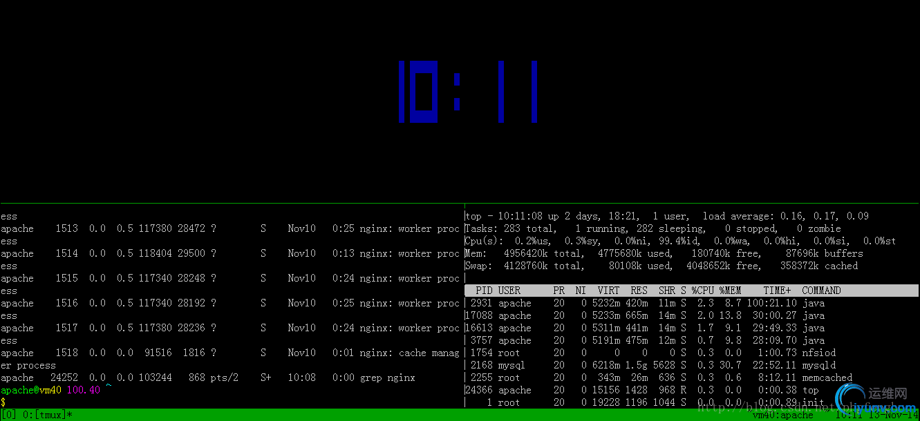

tmux是BSD实现的Screen替代品,相对于Screen,它更加先进:支持屏幕切分,而且具备丰富的命令行参数,使其可以灵活、动态的进行各种布局和操作。它可以做到一条命令就启动起来(强大的配置),左侧是终端,右侧是Vim,下面来一个gdb——总之它就是一个灵活的IDE,任仍你配置。
效果如下图:
