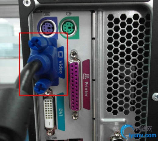

                1、检查显示器背后的信号线插头是否连接紧固。
               2、检查电脑背后的信号线插头是否连接紧固。
              发现这都没有问题,这些检测过程中最好是拿别的主机和显示器试一下,看问题是出在主机还是显示器。

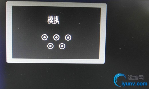

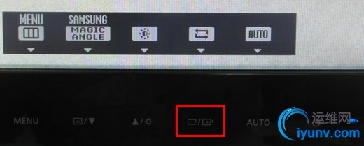

             (a):连续按显示器右下角的【切换/确认】键,根据显示器背后的接口,切换到相应的模式。例如:连接显示器的【RGB IN】接口,需要切换到“模拟”模式。
如果这样能解决,那恭喜你。如果不能请接着看下面的。
