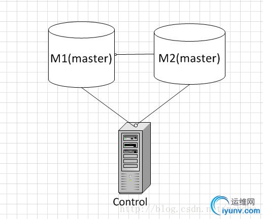

  必须是MM架构,而且一台主库M1是完好无损的,一台主库M2可以根据M1主库来进行重建;如果MS架构,自己可以稍微做一下脚本修改动作,也能使用,架构如下图所示:
