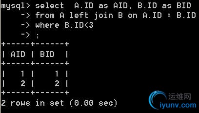

  我们看看实际结果
  语句一的查询结果

为什么会存在差异,这和on与where查询顺序有关。
我们知道标准查询关键字执行顺序为 from->where->group by->having->order by[
记得不是很清楚呢]
left join 是在from范围类所以 先on条件筛选表,然后两表再做left join。
而对于where来说在left join结果再次筛选。
 第一sql语句查询过程如下等价于:
    1:先是left join
select  A.ID as AID, B.ID as BID   from A left join B on A.ID = B.ID
  查询结果如下
  2:再查询结果中将B.ID即BID<2筛选出来。
       也就是我们上面看到的结果。
