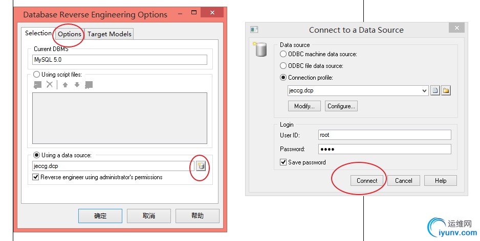

  4、连接成功后,点击“Database”->"Update Model from  Database(快捷键为:CTRL_R)",弹出窗口“Database Reverse Engineering Options”,
 如上图所示,点击左图中连接数据库按钮,弹出右侧图中的对话框,选择第3步中建立的数据库连接文件,点击【Connect】。

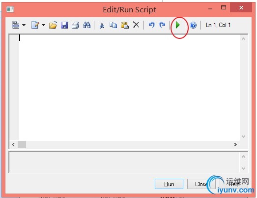

  8、在PowerDesigner中,表结构的code,name字段均为英文,不易阅读,若需要将备注中的字段替换到name字段显示,则执行方法:Tools -- Execute Commands -- Edit/Run Script ,则弹出如下图中的对话框:
将如下代码,放入输入框中,点击执行按钮或者【run】,执行之,
