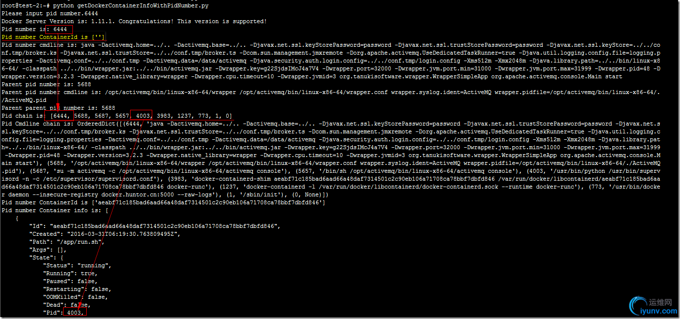

运行效果图(如果看不清,请使用新标签页打开图片查看原图)如下:
Docker Server Version < 1.11
一个第一种方法失败的例子。
此时,就有必要借助第二种方法实现(如果看不清,请使用新标签页打开图片查看原图)。
