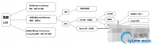

集群有三种类型:
                1:负载均衡
                2:高可用集群式我们互联网行业常用的集群架构
                3:高性能计算集群--HPC

LVS的三种工作模式:
1)VS/NAT模式(Network address translation)
2)VS/TUN模式(tunneling)
3)DR模式(Direct routing)

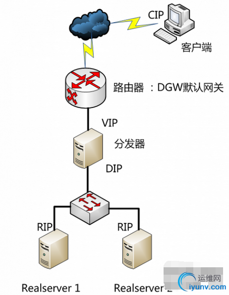

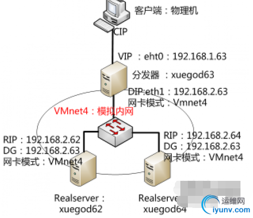

二:实验拓扑
                                         真实环境中的拓扑图
                                      本次实验拓扑
各类IP的作用
CIP
   客户端计算机的IP可能是一个本地的、与VIP在同一网络的私有ip地址,或者是一个因特网上的公共ip地址。用作向集群发送请求的源ip地址。
VIP
   分发器上虚拟的IP,是由分发器的接口分出的一个虚拟IP,用于接收访问集群服务的请求。
DIP
   分发器上的DIP,用于将分发器上VIP所接收访问集群服务的请数据包进行解析,再转发到各个集群节点 。
RIP
   集群服务器上的真实IP,是客户端访问集群的终点。在LVS术语中,向外部世界提供服务的节点叫做真实服务器,因此在真实服务器上使用的ip地址叫做真实ip地址
三:实验环境
1、准备3台
分发器:xuegod63  VIP:eth1:192.168.1.63
                DIP:eth0:192.168.2.63
RIP:xuegod62:  eth0: vmnet4 : 192.168.2.62 网关: 192.168.2.63
RIP:xuegod64:  eth0: vmnet4 : 192.168.2.64 网关: 192.168.2.63
2、iptables -F , 清除规则
3、selinux关闭
4:red had 6.5版本 64位操作系统
四:实验代码

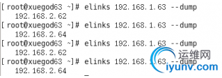

测试:
在xuegod63上测试realserver :
[iyunv@xuegod63 ~]# yum install elinks
[iyunv@xuegod63 ~]# elinks 192.168.2.64 --dump
192.168.2.64
[iyunv@xuegod63 ~]# elinks 192.168.2.62 --dump
192.168.2.62
在xuegod63上测试VIP:
在物理机上测试
访问: 在物理上打开浏览器访问: 每按F5刷新一次,就会变换一个页面。
#每刷新一次就跳转到下一个页面,这样就实现了地址转换和负载均衡。
