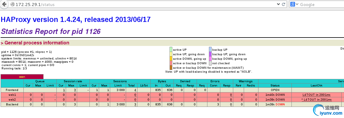

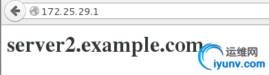

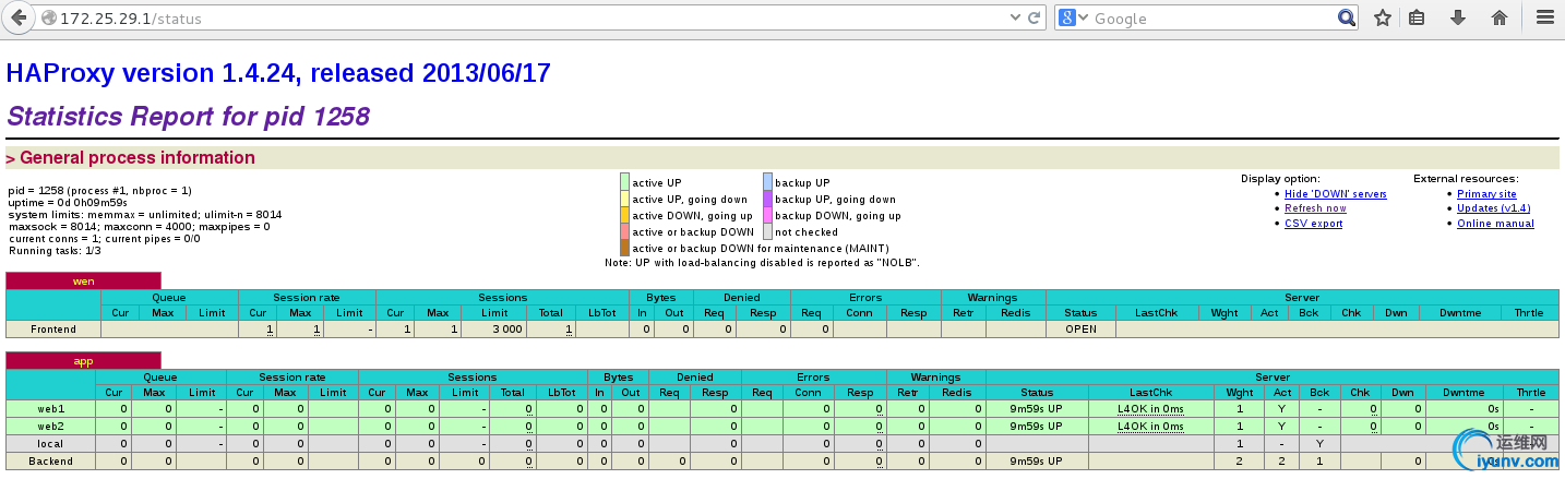

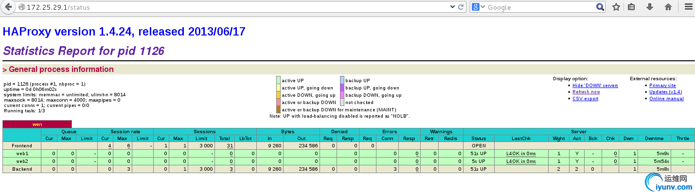

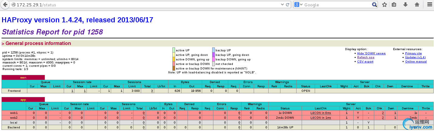

开始测试:172.25.29.1/status (服务端1和服务端2httpd服务都开启
测试:172.25.29.1
刷新之后

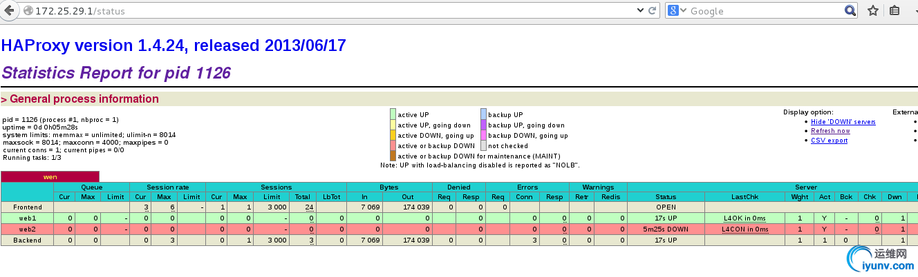

当关闭服务端2的httpd服务时:
[iyunv@server3 ~]# /etc/init.d/httpd stop
Starting httpd:                                            [  OK  ]
刷新之后,结果如图:(只有wed1运行,wed2停止)
当再关闭服务端1的httpd服务时:
[iyunv@server2 ~]# /etc/init.d/httpd stop
刷新之后,结果如图:(wed1和wed2都停止)

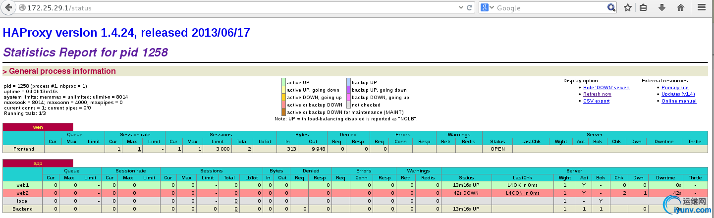

开始测试(开启管理端、服务端1、服务端2的httpd服务)
访问172.25.29.1时,服务端1和服务端2再刷新前后交替出现。
当停止服务端2的httpd时:
Stopping httpd:                                            [  OK  ] wKioL1gQZuCj5lAFAAFSP4AxtOE980.jpg
访问172.25.29.1时,只有服务端1刷新之后也不变。
再停止服务端1的httpd时:
访问172.25.29.1时,出现管理端的测试页

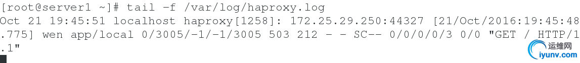

B)测试
[iyunv@server1 ~]# tail -f /var/log/haproxy.log   #刚开始没有日志
当在浏览器中访问172.25.29.1后出现日志,如图:

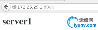

B)测试
开始测试(管理端、服务端1、服务端2的httpd服务全开启)
Ip为172.25.29.250进行测试,刷新不变
用其他的ip进行测试
刷新之后

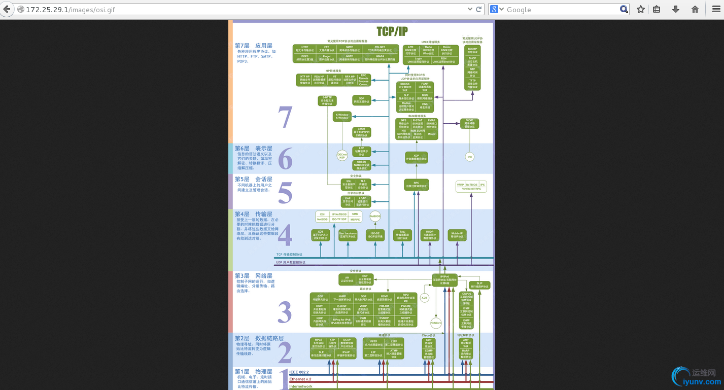

B)测试
测试  访问172.25.29.1结果:
如果访问172.25.29.1/images/osi.gif,结果:

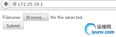

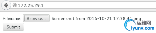

B)测试
开始测试 172.25.29.1

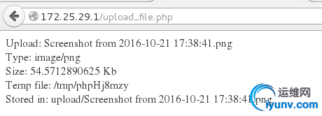

点Browse上传图片,从php的测试文件里可以看出后缀只能是.gif,.jpeg,.png的文件
点击Submit后,上传成功,下图是上传信息
虽然在服务端1上传了文件,但是存储到了服务端2,实现了读写分离
[iyunv@server3 html]# cd upload
[iyunv@server3 upload]# ls#查看
Screenshot from 2016-10-21 17:38:41.png
