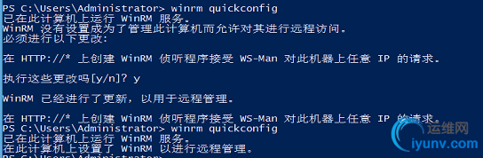

2、执行脚本配置vinrm

  • 注意:上面这个脚本是我网上找的,默认应该是没有启用SSL,所以使用的是HTTP认证,而不是HTTP认证
3、确认inrm是否开启
winrm quickconfig
4、配置winrm
执行下面两条命令配置winrm
