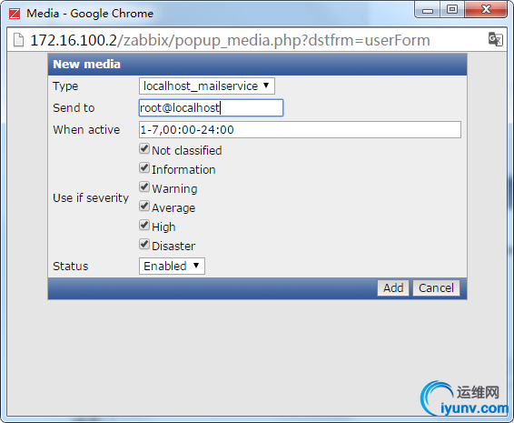

自定义媒介类型,如下所示: wKioL1gPElCz7YeCAAB-9ks6ohw122.jpg

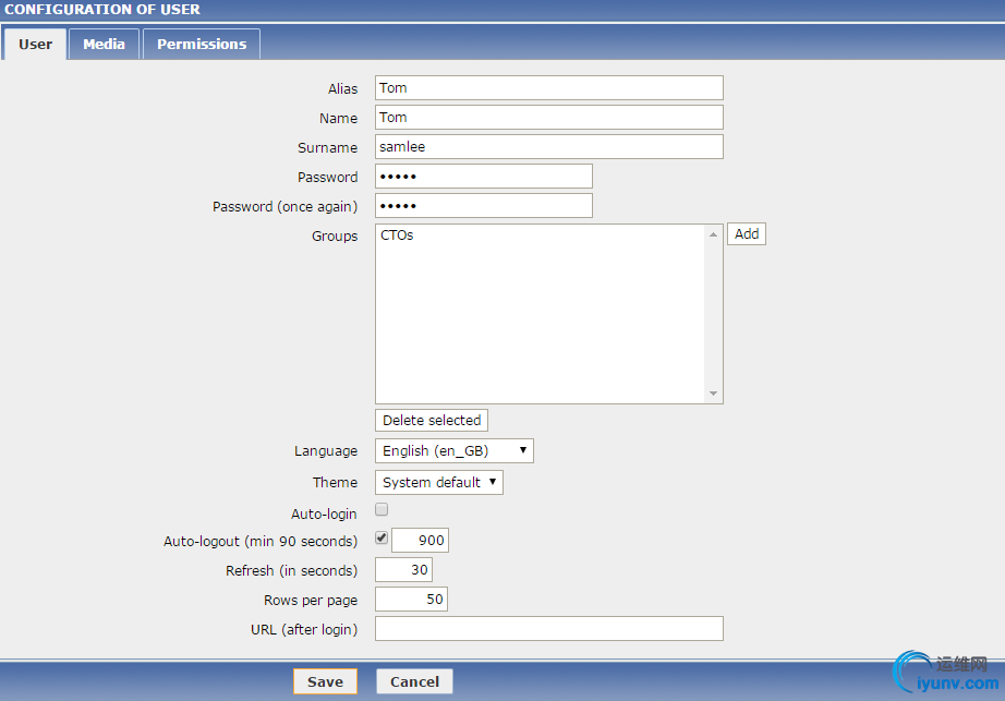

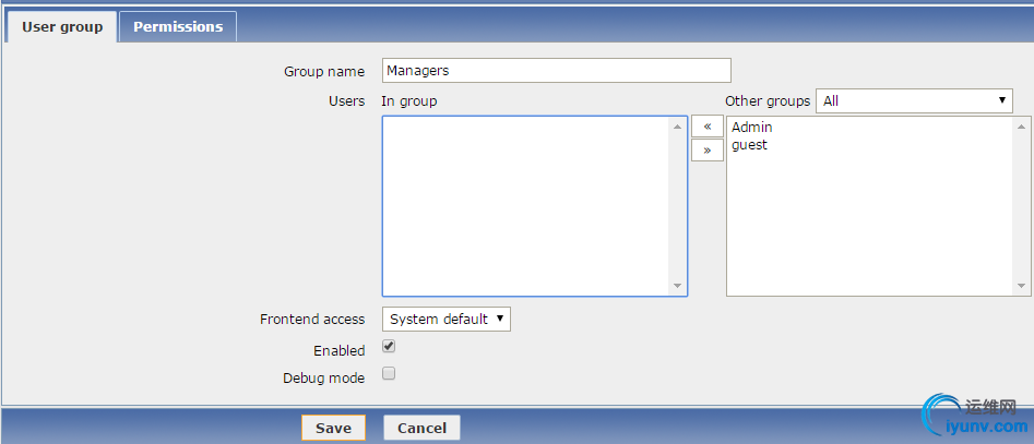

创建zabbix用户组及用户:
(1)创建组:Managers CTOs zabbix_user
(2)创建用户:tom隶属CTOs 修改Admin媒介为loclhost_mailservice

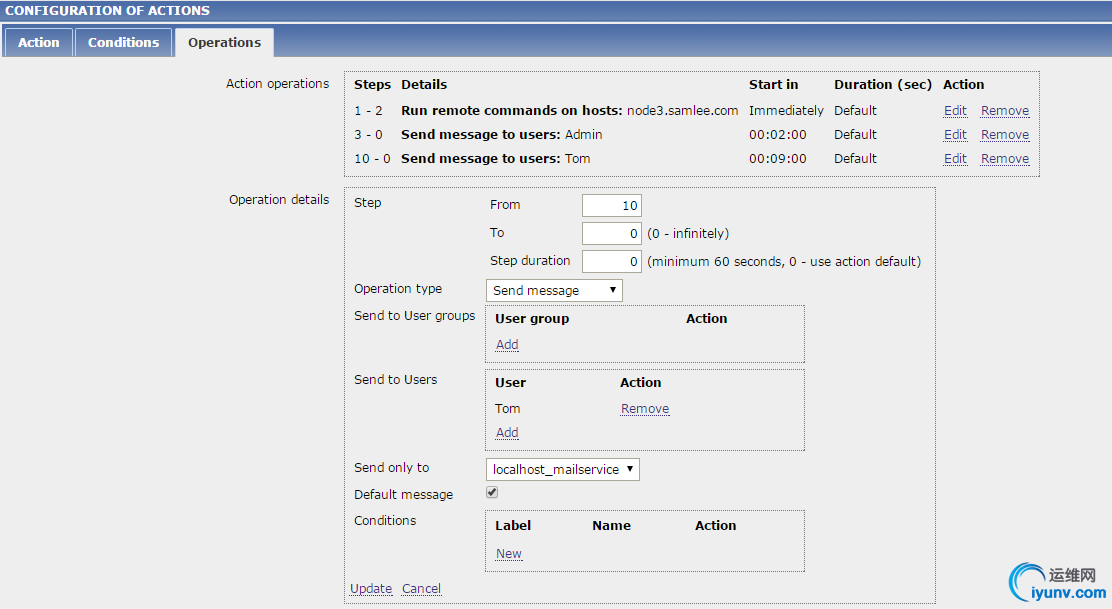

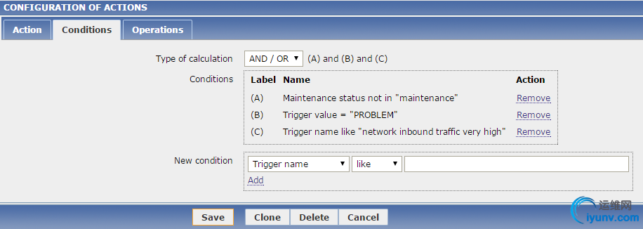

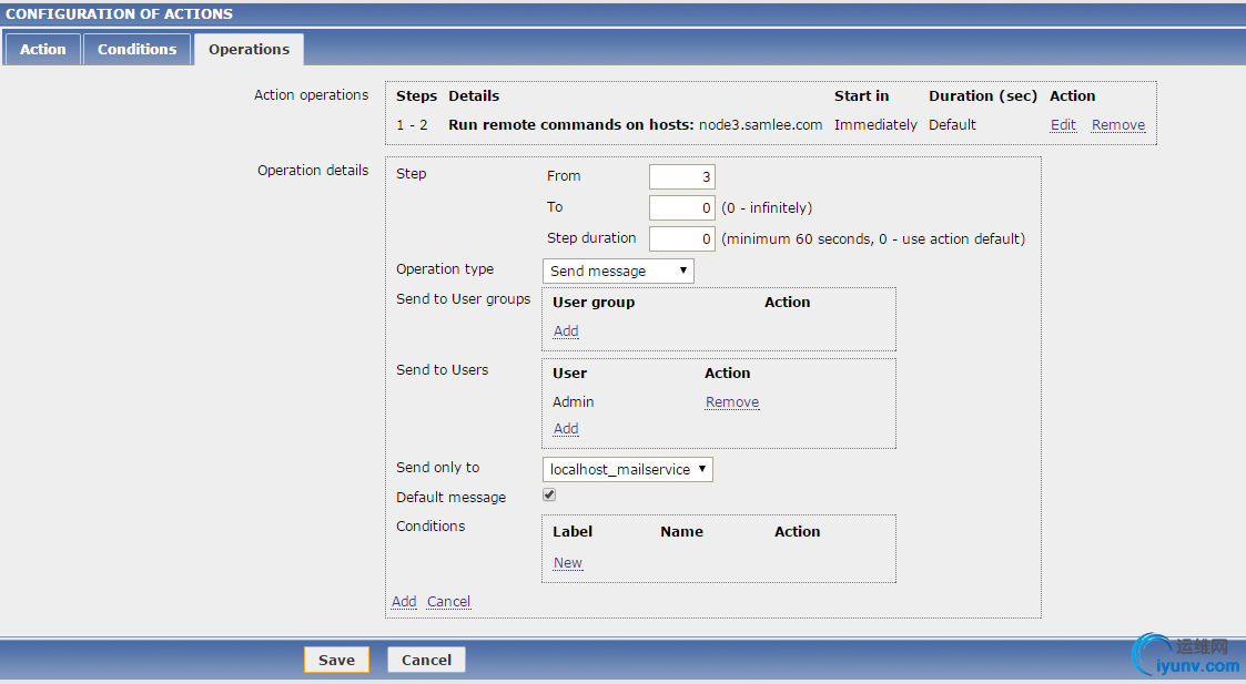

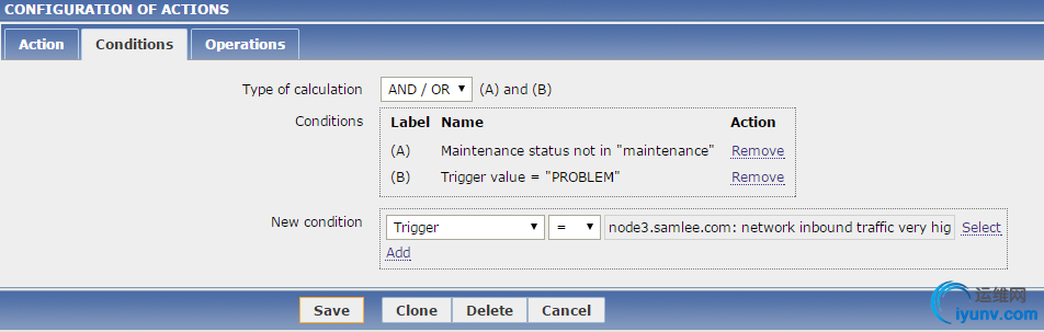

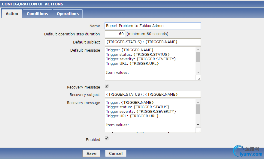

定义动作action,实现第1步和第2步实现先远程执行命令重启服务,第3步至最后一步发送信息至相关人员通知:
以上图为测试条件
最后测试如下:
启动postfix服务然后就是等待那个阈值出现,你可以在shell里面watch -n 1 'ifconfig eth0',如果想快点直接测试lo,通过ab压力测试,那个流量刚刚的,或者直接看screen,当我们定义了阈值,阈值设定较低 虚实线图下面:
首先zabbix主页会有action成功,在命令行就可以看到自己的mail了

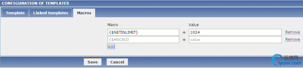

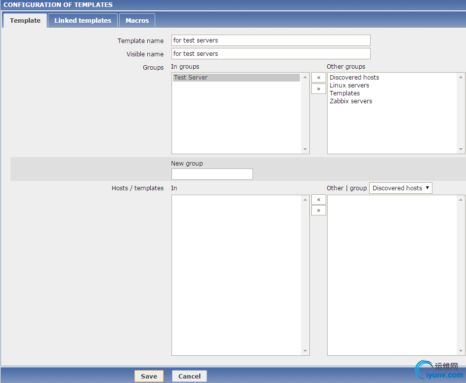

(1)定义zabbix模板:

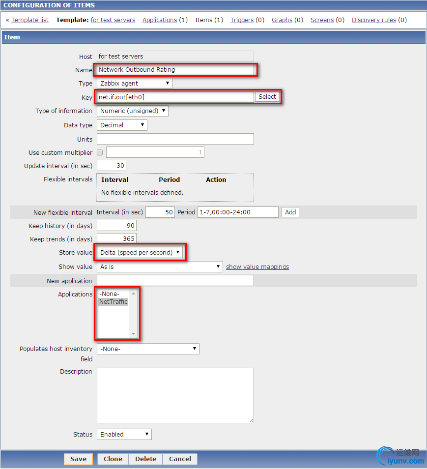

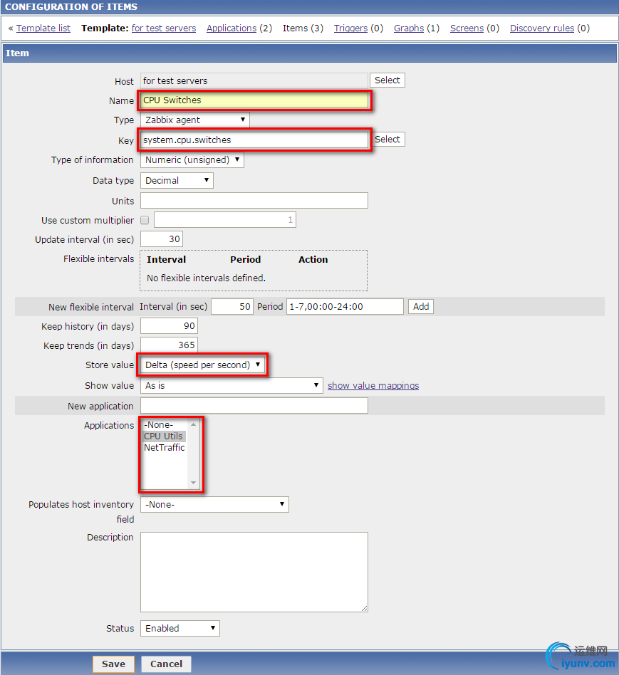

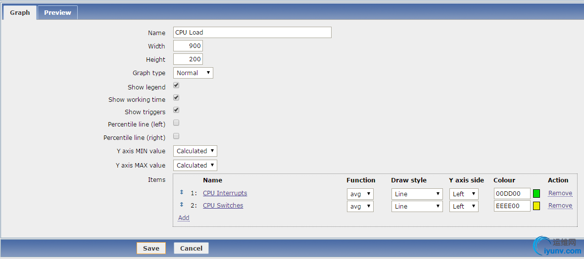

(2)定义监控项item及Graph

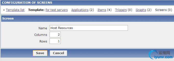

(3)定义监控Screens
(4)定义模板触发器
(5)定义动作action指定触发器都执行
实现一个action为多个触发器报警。
zabbix模板定义完成。

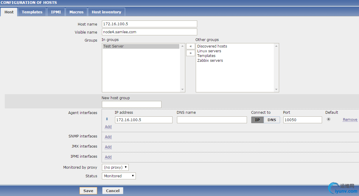

最后添加监控主机,调用模板快速部署:
使用模板快速部署完成。
