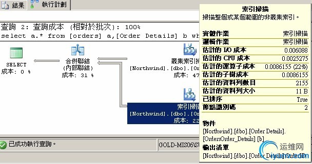

select a.* from [orders] a,[Order Details] b
where a.OrderID=b.OrderID
圖2
查看执行计划时记住如下几点:
(1) 非常复杂的执行计划会被分成多个部分,它们分别列出在屏幕上。每个部分分别代表查询优化器为了得到最终结果而必须执行的单个处理或步骤。执行计划的每个步骤经常会被拆分成一个个更小的子步骤。不幸的是,它们是从右至左显示在屏幕上的。这意味着你必须滚动到图形执行计划的最右边去查看每个步骤是从哪儿开始的
(2) 每个步骤与子步骤间通过箭头连接,藉此显示查询执行的路径。
(3) 最后,查询的所有部分在屏幕顶部的左边汇总到一起,如果将鼠标移动到连接步骤或子步骤的箭头上,就可以看到一个弹出式窗口,上面显示有多少笔记录从一个步骤或子步骤移动到另一个步骤或子步骤(如圖3) 如果将鼠标移动到任何执行计划任何步骤或者子步骤的上面,就会显示一个弹出式窗口,上面显示该步骤或子步骤的更加详细的信息如圖2彈出窗口
圖3
(4) 图形执行计划上连接每个图标的箭头粗细不同(如圖3)。箭头的粗细表示每个图标之间移动的数据行数量以及数据行大小移动所需的相对本。箭头越粗,相对成本就越高。可以使用这个指示器来快速测量一个查询。你可能会特别关注粗箭头以了解它如何影响到查询的效能。例如,粗线头应该在图形执行计划的右边,而非左边。如果看到它们在左边,就意味着太多的数据行被返回,这个执行计划也不是最佳的执行计划.
(5) 执行计划的每个部分都被分配了一个成本百分比(如圖2,3)。它表示这个部分耗用了整个执行计划的多少资源。当对一个执行计划进行分析的时候,应该将精力集中于有着高成本百分比的那些部分。这样就可以在有限的时间里找到可能性最大的问题,从而回报了你在时间上的投资.
(6) 你可能会注意到一个执行计划的某些部分被执行了不止一次。作为执行计划分析的一部分,应该将你的一些时间集中在任何执行了超过一次的那些部分上,看看是否有什么方式减少它们执行的次数。执行的次数越少,查询的速度就越快。
(7) I/O与CPU成本。查询优化器使用这些数字来做出最佳选择。它们可用来参考的一个意义是,较小的I/O或CPU成本比较大的I/O或CPU成本使用更少的服务器资源.

(8)将鼠标移到图形执行计划上的表名(以及它的图标)上面,就会弹出一个窗口,从它上面可以看到一些信息。这些信息让你知道是否有用到索引来从表中获取数据,以及它是如何使用的。这些信息包括:
(8.1)Table Scan(表扫描):如果看到这个信息,就说明数据表上没有聚集索引,或者查询优化器没有使用索引来查找。意即资料表的每一行都被检查到。如果资料表相对较小的话,表扫描可以非常快速,有时甚至快过使用索引。因此,当看到有执行表扫描时,第一件要做的事就是看看数据表有多少数据行。如果不是太多的话,那么表扫描可能提供了最好的总体效能。但如果数据表大的话,表扫描就极可能需要长时间来完成,查询效能就大受影响。在这种情况下,就需要仔细研究,为数据表增加一个适当的索引用于这个查询。假设你发现某查询使用了表扫描,有一个合适的非聚集索引,但它没有用到。这意味着什么呢?为什么这个索引没有用到呢?如果需要获得的数据量相对数据表大小来说非常大,或者数据选择性不高(意味着同一个字段中重复的值很多),表扫描经常会比索引扫描快。例如,如果一个数据表有10000个数据行,查询返回1000行,如果这个表没有聚集索引的话,那么表扫描将比使用一个非聚集索引更快。或者如果数据表有10000个数据行,且同一个字段(WHERE条件句有用到这个字段)上有1000笔重复的数据,表扫描也会比使用非聚集索引更快。查看图形执行计划上的数据表上的弹出式窗口时,请注意”预估的资料行数(Estimated Row Count)”。这个数字是查询优化器作出的多少个数据行会被返回的最佳推测。如果执行了表扫描且”预估的数据行数”数值很高的话,就意味着返回的记录数很多,查询优化器认为执行表扫描比使用可用的非聚集索引更快
(8.2)Index Seek(索引查找):索引查找意味着查询优化器使用了数据表上的非聚集索引来查找数据。性能通常会很快,尤其是当只有少数的数据行被返回时
(8.3)Clustered Index Seek(聚集索引查找):这指查询优化器使用了数据表上的聚集索引来查找数据,性能很快。实际上,这是SQL Server能做的最快的索引查找类型
(8.4)Clustered Index Scan(聚集索引扫描):聚集索引扫描与表扫描相似,不同的是聚集索引扫描是在一个建有聚集索引的数据表上执行的。和一般的表扫描一样,聚集索引扫描可能表明存在效能问题。一般来说,有两种原因会引此聚集索引扫描的执行。第一个原因,相对于数据表上的整体数据行数目,可能需要获取太多的数据行。查看”预估的数据行数量(Estimated Row Count)”可以对此加以验证。第二个原因,可能是由于WHERE条件句中用到的字段选择性不高。在任何情况下,与标准的表扫描不同,聚集索引扫描并不会总是去查找数据表中的所有数据,所以聚集索引扫描一般都会比标准的表扫描要快。通常来说,要将聚集索引扫描改成聚集索引查找,你唯一能做的是重写查询语句,让语句限制性更多,从而返回更少的数据行
