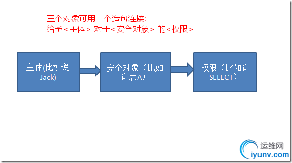

  权限两个字,一个权力,一个限制。在软件领域通俗的解释就是哪些人可以对哪些资源哪些操作。在SQL Server中,”哪些人”,“哪些资源”,”哪些操作”则分别对应SQL Server中的三个对象,分别为主体(Principals),安全对象(Securables)和权限(Permissions),而权力和限制则是对应了SQL Server中的GRENT和DENY。对于主体,安全对象和权限的初步理解,见图1.
  图1.简单理解主体,安全对象和权限的关系
  对于图1中的造句来说,并没有主语,也就是并没有说谁给予的权限(难道是上帝?)。你可以理解为SA账户在最开始时给予了其他主体对于安全对象的权限。

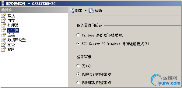

  设置验证模式非常简单。既可以在安装的时候进行设置,也可以在安装之后通过右键点击实例,选择属性,在安全性选项卡中进行改变,如图2所示。
  图2.安装完SQL Server之后改变身份验证方式

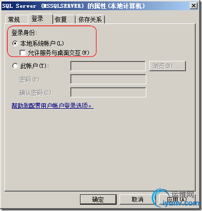

  在图3中实例层级的登录名中,我们看到除了自定义添加的用户之外,还有一些由系统添加的登录名。首先,以”##”开头和结尾的用户是SQL Server内部使用的账户,由证书创建,不应该被删除。其次是sa账户,sa登录名拥有一切特权,可以在SQL Server中为所欲为,并且不能够被删除。因此sa作为分配权限的起点(也就是图1中所说的主语).因此对于Sa的密码要设置的尽可能复杂,否则Sa登录名被盗取后果不堪设想。还有NT AUTHORITY\NETWORK SERVICE和NT AUTHORITY\SYSTEM账户是和启动SQL Server这个Windows服务的账户有关,如果使用本地登录账户或是网络账户启动SQL Server服务,请不要删除这两个账户,如图4所示。
  图4.以本地系统账户启动服务

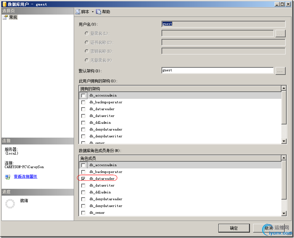

  你也可以给guest用户分配角色来控制guest的权限(如图7所示),但是这有可能造成潜在的安全问题,最佳做法是单独创建数据库用户。
  图7.为guest用户分配角色
