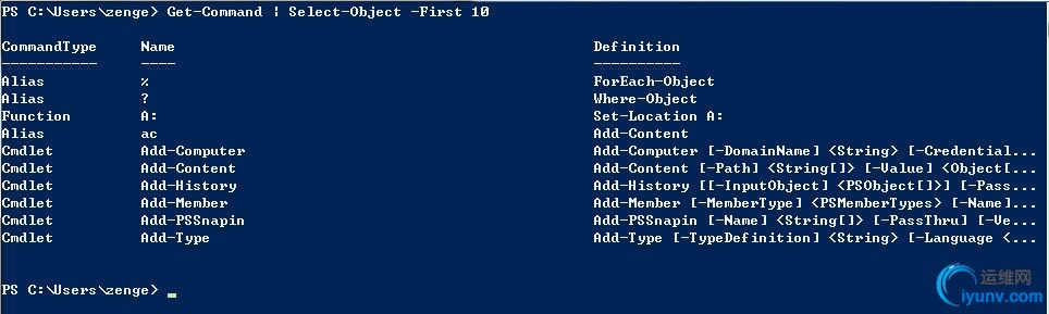

例如:用get-command命令查看前十行的命令
默认情况下,get-command搜索到的命令是以列表的形式展示的,如上图所示,输出结果有三列,这三个字段分别是:CommandType、Name、Definition。有些字段可以作为选项,来进行命令筛选

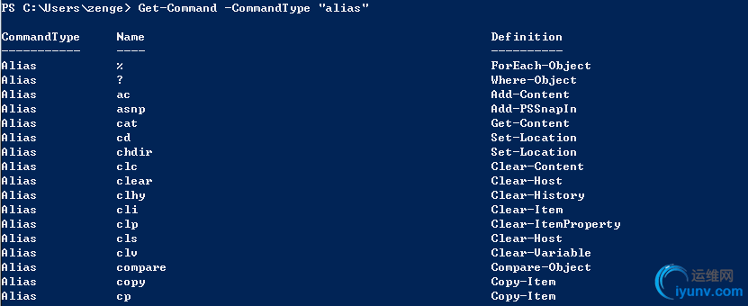

例如:用Command-Type作为选项,查询命令类型为Alias的所有命令

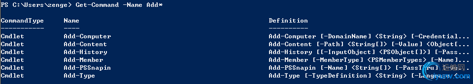

例如:将Name作为选项,查询Name中包含Add的所有命令

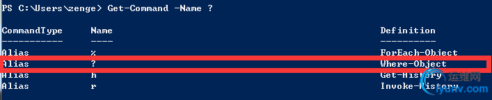

例如:搜索Name为copy的命令
也可以这样写:

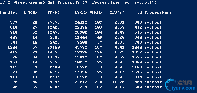

例如:筛选进程名为“svchost”的进程
用like模糊查询

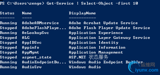

Select-Object -First 10:筛选前十行
Select-Object -First 10:筛选后十行
