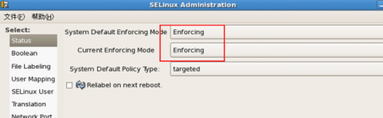

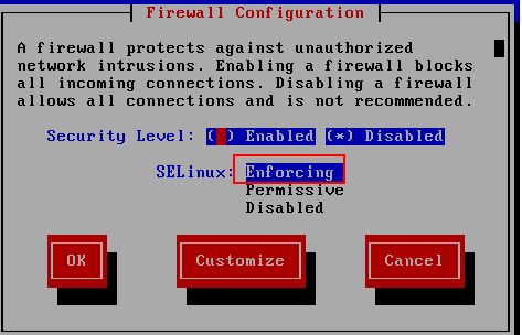

1.开启selinux 后要重新启动系统才能生效
2.也可以在修改
[iyunv@localhost ~]# vim /etc/sysconfig/selinux
6 SELINUX=enforcing         #设置为强制
[iyunv@localhost ~]# vim /etc/sysconfig/i18n
LANG="zh_CN.UTF-8"   #中文界面
没有图像界面解决

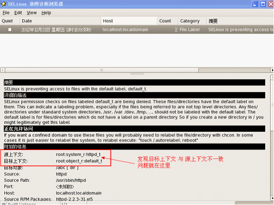

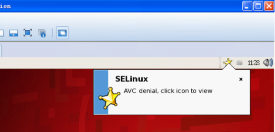

开启selinux以后,再次启动httpd的时候发现已经不能启动了。
而且selinux也会出现如下界面
点击一下就会出现如下界面:

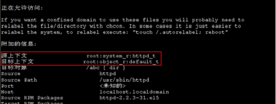

如果没有安装图形界面可以通过查看日志:
[iyunv@localhost ~]# tail -f /var/log/messages
最后一行提示
run sealert -l 6d4b54ef-9617-48f0-9613-b7cc1e18f21b
咱们试着运行一下:效果是一样的 5d7b010db9358b28503d148cc5ff2a6f.png
先把selinux的参数修改一下试试
[iyunv@localhost ~]# setenforce 0 /1 #0代表警告 但是可以运行,1代表强制
[iyunv@localhost ~]# getenforce #得到selinux的状态。
Enforcing
这样就不用重启系统,比较方便。把参数值改为0的时候是可起来的。1就不能起来
只要把目标和源的上下文修改为一致就可以了
命令如下:
[iyunv@localhost ~]# chcon -R -t httpd_sys_content_t /abc
设置完就可以正常启动和访问了。

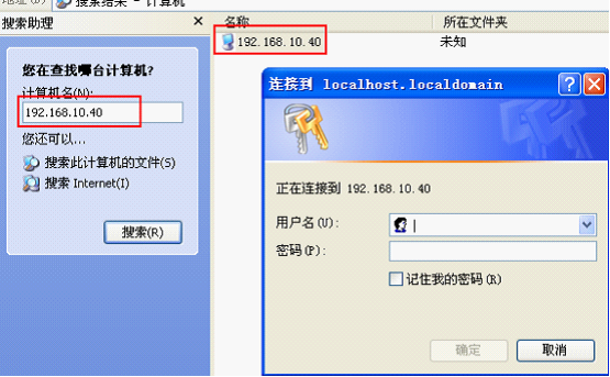

[iyunv@localhost aa]# smbpasswd -a u1
[iyunv@localhost aa]# service smb start

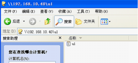

访问如下:

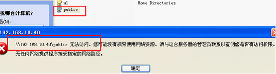

输入用户和密码点击 u1public都无法访问
查看日志显示权限不够。
Dec 22 22:30:56 localhost smbd[4866]: '/home/u1' does not exist or permission denied when connecting to [u1] Error was 权限不够
命令修改如下
[iyunv@localhost ~]# chcon -R -t samba_share_t /aa 3eb5b22efaa2efde139a98216602ea56.png
[iyunv@localhost ~]# getsebool -a |grep samba
samba_domain_controller --> off
samba_enable_home_dirs --> off
samba_export_all_ro --> off
samba_export_all_rw --> off
samba_share_nfs --> off
use_samba_home_dirs --> off
virt_use_samba --> off
[iyunv@localhost ~]# setsebool -P samba_enable_home_dirs=ON
测试可以发现可以访问
