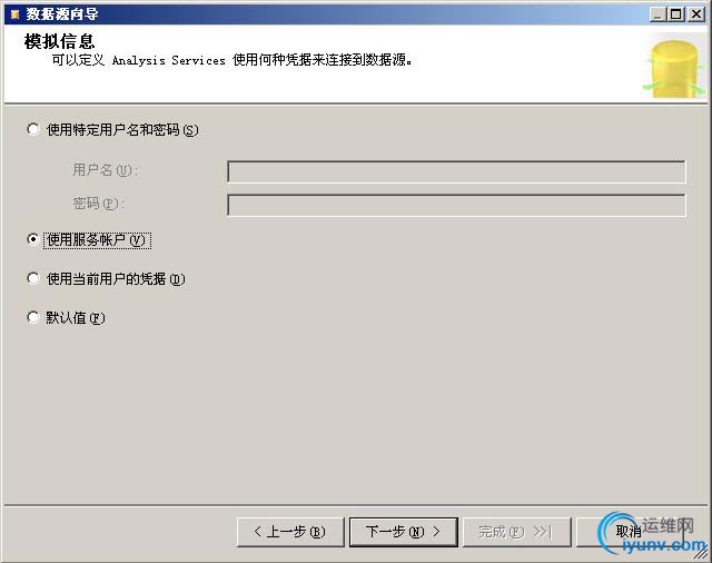

配置连接数据源的帐号,以后就是一路下一步:)

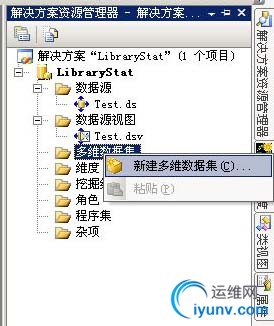

选择多维数据集文件夹,新建多维数据集也就是一个Cube

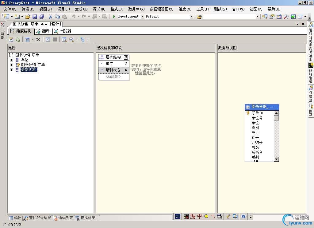

  通过浏览打开编辑维度。
建立一个层次结构,单位在上,状态在下。
  把“图书分销 订单 计数”重名名为“订单数量”
  修改后如上图

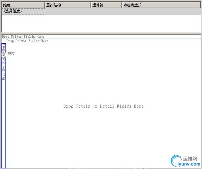

切换到浏览器,拖放单位到行位置。

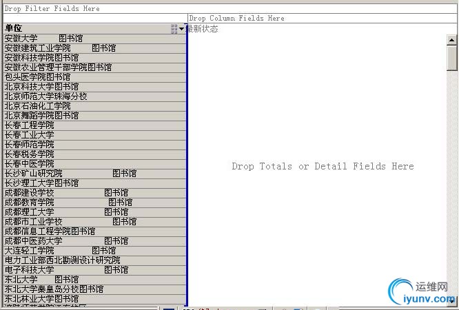

再拖放最新状态到行,最终效果如下。
