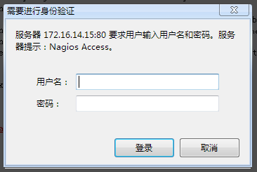

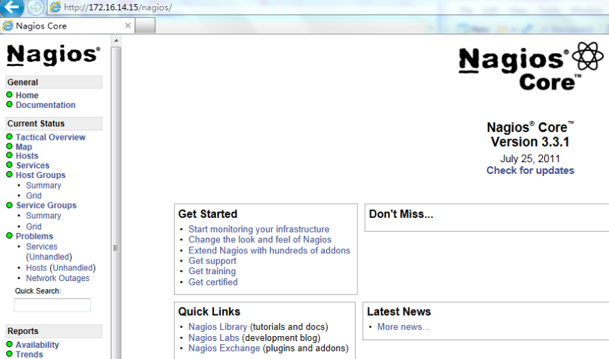

接下来就可以访问nagios了,提示输入用户名和密码:
输入前面设定的用户和密码后,进入nagios的界面:

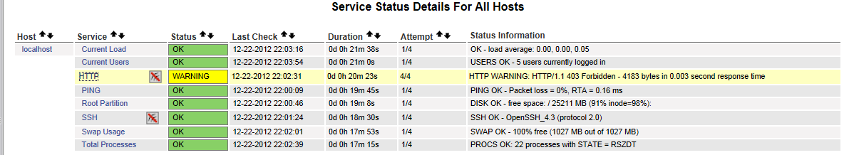

查看hosts信息:
各服务意思:
  • current Load:CPU的负载情况,当前显示是Ok的
  • Current Users:用户数
  • HTTP:显示HTTP服务事物信息的,当前显示WARNING是因为没有提供web页面
  • PING:用来ping主机的
  • Root Partition:显示根分区信息的
  • SSH:显示SSH的状态的
  • Swap Usage:显示交换分区使用情况的
  • Total Processes:总进程数状态
  • 在右上角还有一个各项状态汇总图
