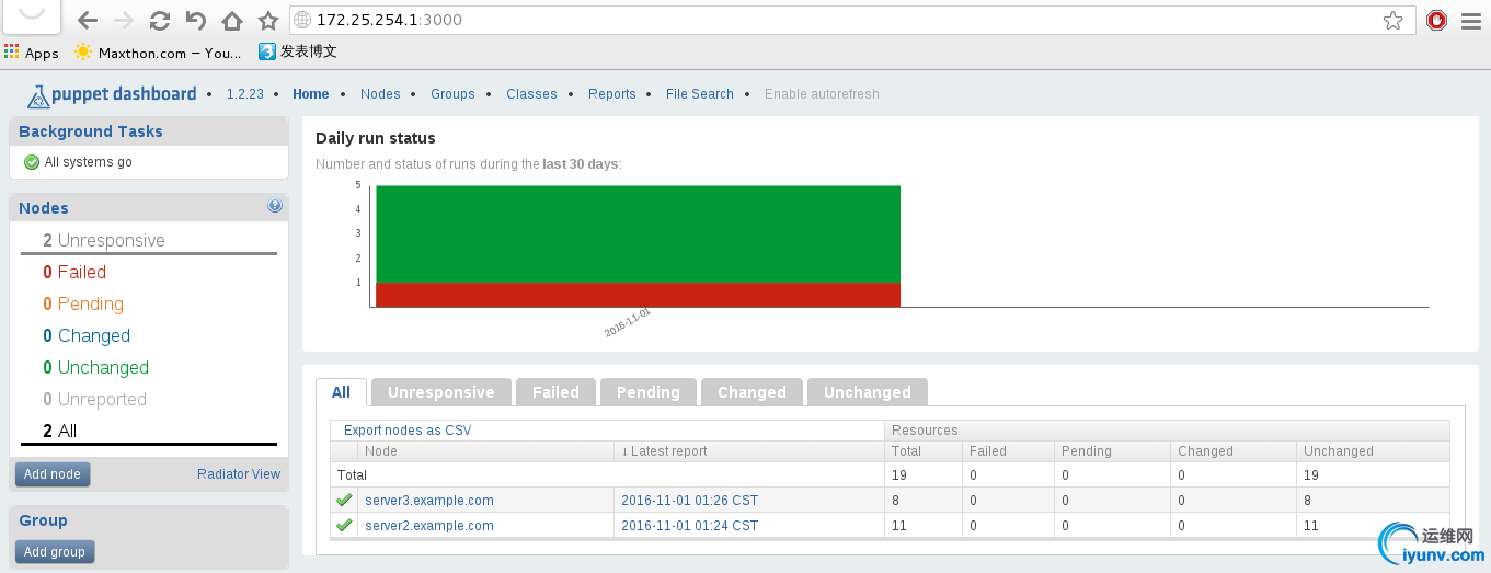

9) 浏览器访问 172.25.254.1:3000

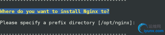

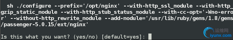

4) #passenger-install-nginx-module
  //脚本会自动安装 nginx 支持,按提示操作,其它按Enter就好,编译过程比较慢
5) nginx 默认安装在/opt/nginx 目录:
