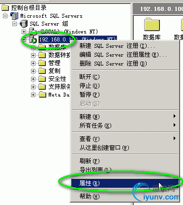

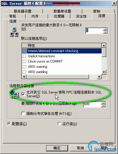

  1)打开"企业管理器",打开控制台根目录>SQL Server 组>数据库
  2)在相应"数据库"上单击右键,选择"属性"
  3)选择"连接"选项卡,检查"远程服务器连接"下,RPC服务是否选择.

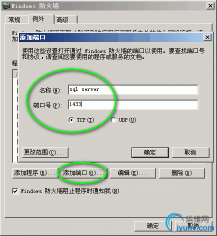

  检查是否防火墙屏蔽了SQL SERVER 或 java IDE 的网络访问端口
  如果是,关闭防火墙,重新启动SQL SERVER和java IDE,进行测试,

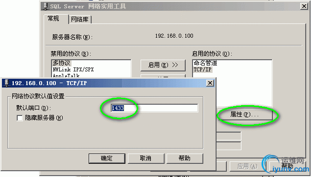

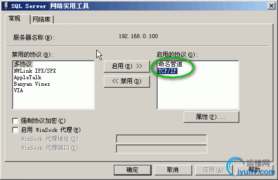

3 检查SQL SERVER 端口号及是否启用了TCP/IP协议
具体步骤:

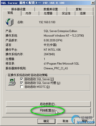

  3)选择"常规"选项卡,点击"网络配置",如启用的协议中无"TCP/IP协议"将其加入
  4)选择"TCP/IP协议",点击"属性",检查其端口号是否为1433
  5)如端口号为1433将其修改为其它端口号,修改jdbc连接语句,将端口号同样改为新启用的端口号,如jdbc:microsoft:sqlserver://server_name:1400(假设新端口号为 1400)

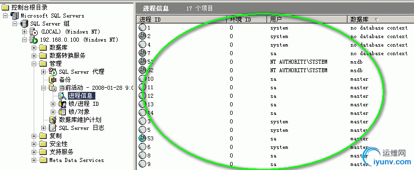

4 以下的方法你每种的去试试:
  1)检查一下sql server的connection有没有full.

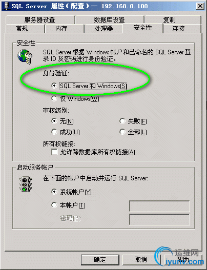

  2)如果是认证的问题.
    可到sql enterprice manager->指定server->内容->安全性.  把验证改为 SQL server 及 windows.
  3)点选属性检查一下port是否正确.
  4)执行%MSSQL_HOME%\80\Tools\Binn\SVRNETCN.exe
    把TCP/IP启用.

  检查方法如下:
  执行 如下的SQL语句
DSC0008.gif print @@version
  如果是SP4 应该出现如下的版本号
Microsoft SQL Server  2000 - 8.00.2039 (Intel X86)
May  3 2005 23:18:38
Copyright (c) 1988-2003 Microsoft Corporation
  请注意其中的 8.00.2039
