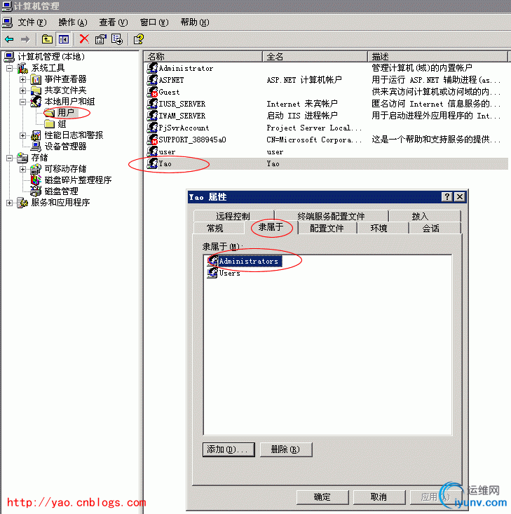

2. 在服务器上,创建帐号:yao,密码也为1234,并加入Administrators组,如下图:

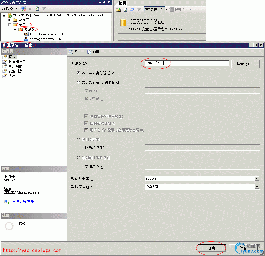

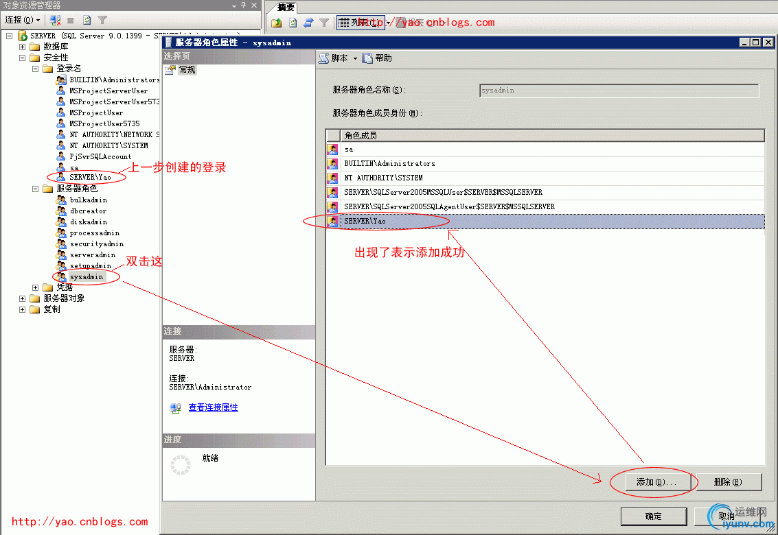

3. 在服务器上(我演示的服务器叫Server),将Windows帐号yao设置为SQL Server中sysadmin角色的成员;分为二步,先创建登录,再加入sysadmin角色组;如下图:

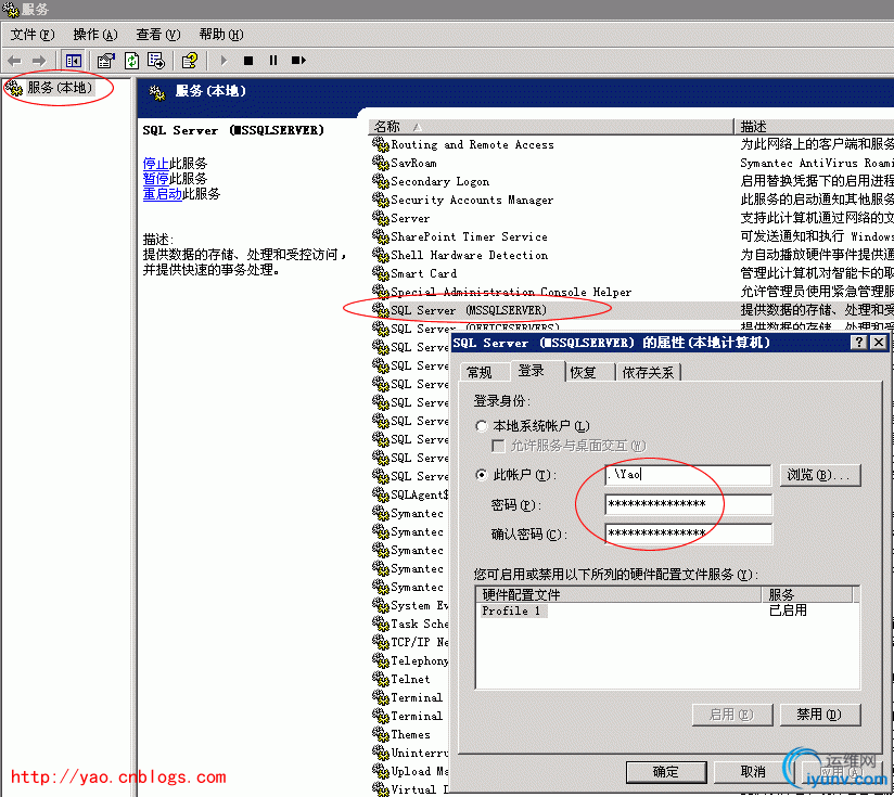

4. 在服务器上,将SQL Server服务以本机的Windows帐号yao运行,设置好后,记得将服务重启以生效,如下图:

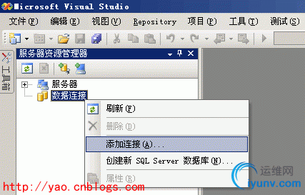

5. 现在该到客户机的相关配置啦,接下来设置客户机连接服务器的网络用户,在控制面板->用户帐户->(点当前登录的用户名)->管理我的网络密码中,将连接服务器的帐号设置为服务器上刚创建的帐户yao,设置方法见下图示,经过此步设置后,客户机连接服务器时,将使用此用户来连接,如下图:

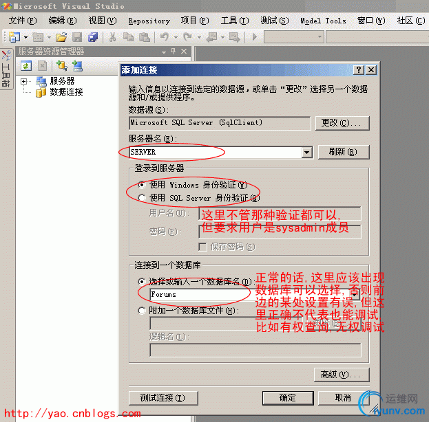

6. 到此时,关键配置已经完成了。接下来就是使用VS进行调试了,不多述,几张图大家应该看得明白:
上图中,连接SQL Server的帐户不管是Windows 用户帐户还是SQL Server 登录帐户,都必须是服务器SQL Server中sysadmin 角色的成员。当选择Windows身份验证时,就是使用用户Yao连接了;

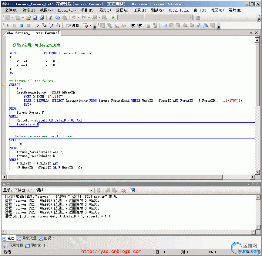

7. 接下来找个存储过程试一下:
    到这步时,才算一切都正确了。配置成功后,调试方法就和本机调试无异了,具体的调试方法可以参考本文开头所说的那篇文章。如果
