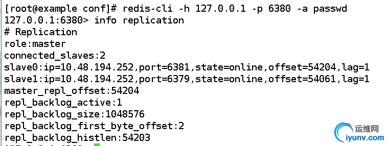

查看master的状态:
redis-cli -h 127.0.0.1 -p 6379 -a passwd
查看slave的状态:
redis-cli -h 127.0.0.1 -p 6380 -a passwd

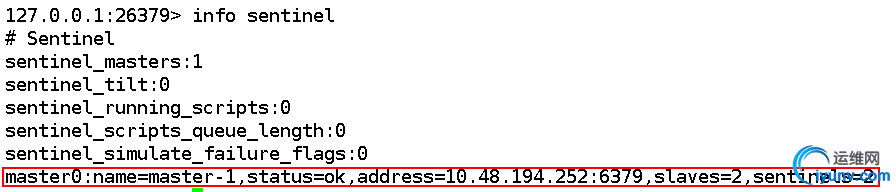

查看sentinel状态:
redis-cli -h 127.0.0.1 -p 26379 -a passwd

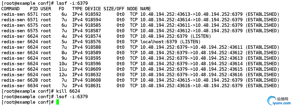

验证redis sentinel 主从切换
1、首先关闭 master 服务(6379)

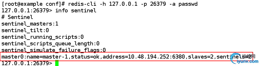

wKioL1gZ7BODXB6JAAB4J67J2Ws514.jpg 查看哨兵,发现端口号为6380的从服务变成了主服务,sentinel自动完成了故障切换。
再次启动redis-server redis_master_6379.conf
启动刚才被shutdown的6379服务并查看,发现它变成了从服务
80又变成了主
