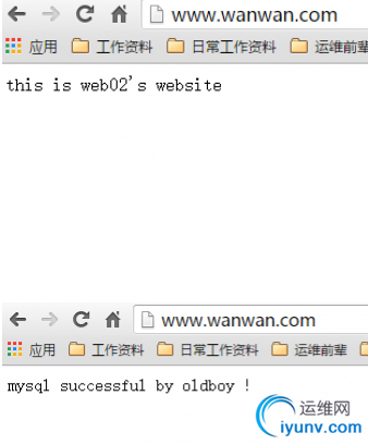

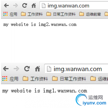

6)效果测试
a、在客户端测试www.wanwan.com
b、测试img.wanwan.com
如上:负载均衡调度的作用已经实现,那么我们在测试下keepalived的相关功能

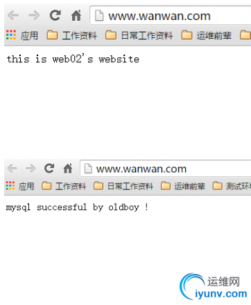

如上,我们可以观察到vip已经切换到另外一台负载均衡上了,然后我们观察负载均衡器的使用情况
9
10
11
12
13
14
15
16
17
18
19
20
21
22
23
24
25
26
负载正常,keepalived的功能也实现了,我们重新开启主负载均衡器
