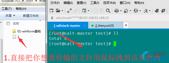

1.3.1. Windows到Linux 文件
[iyunv@salt-master test]# rz -E  #等待传输,看文件大小,会有时间长短差异
rz waiting to receive.
#查看之前拖进来的文件
[iyunv@salt-master test]# ll
total 4
-rw-r--r-- 1 root root 454 Nov  2 09:00 1.txt
OK.说明从window发送到Linux是成功了。

1.3.3. Windows到 Linux 文件夹
传输文件夹
Windows 发送到Linux
首先在windows找到要传输的文件,格式最好是.zip。
wKiom1gbDXiygXc2AAAJoGC4Pvg775.jpg 还是一样拖到xshell窗口等待传输完毕,传输结束后在xshell界面直接解压,unzip 123.zip即可。
