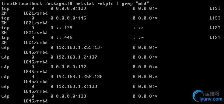

验证服务进程状态,查看相关端口是否处于监听状态。
Smdb服务程序负责监听TCP协议的139端口(SMB协议)、445端口(CIFS协议)
Nmbd服务程序负责监听UDP协议的137-138端口(NetBIOS协议)
注意:开启samba相关服务之前,需要现将网卡配置完成。
