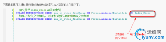

  2.3.5创建索引分区

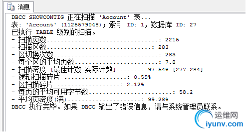

  如何知道是否发生了索引碎片?
  在SQLServer数据库,通过DBCC ShowContig或DBCC ShowContig(表名)检查索引碎片情况,指导我们对其进行定时重建整理。
  通过对扫描密度(过低),扫描碎片(过高)的结果分析,判定是否需要索引重建,主要看如下两个:
  Scan Density [Best Count:Actual Count]-扫描密度[最佳值:实际值]:DBCC SHOWCONTIG返回最有用的一个百分比。这是扩展盘区的最佳值和实际值的比率。该百分比应该尽可能靠近100%。低了则说明有外部碎片。
  Logical Scan Fragmentation-逻辑扫描碎片:无序页的百分比。该百分比应该在0%到10%之间,高了则说明有外部碎片。
