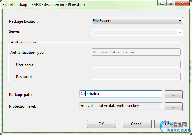

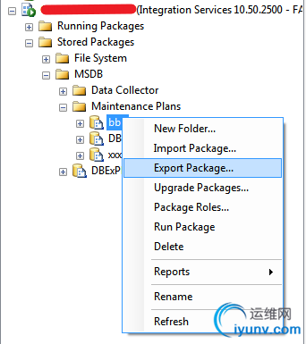

通过management studio 连接到本地的integration service, 将maintenance package 导出成文件.

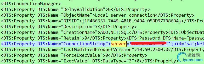

  用文本编辑器打开导出的包文件, 修改其中的'Server'的值为新的服务器地址, 然后保存.

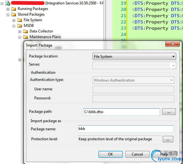

将修改后的package导入到新的服务器上, 也是用management studio连接到目的服务器的integration service导入.
这样就完成了pakcage的导入.

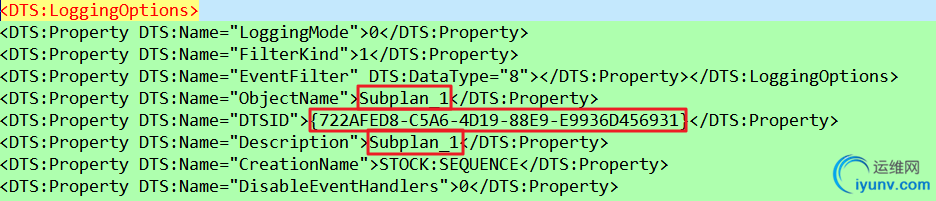

用文本编辑器打开package, 找到以下一段:
将其中ObjectName, DTSID和 Description的值拷贝出来. 他们就是以下语句中@subplan_name,@subplan_id,@subplan_description三个变量的值

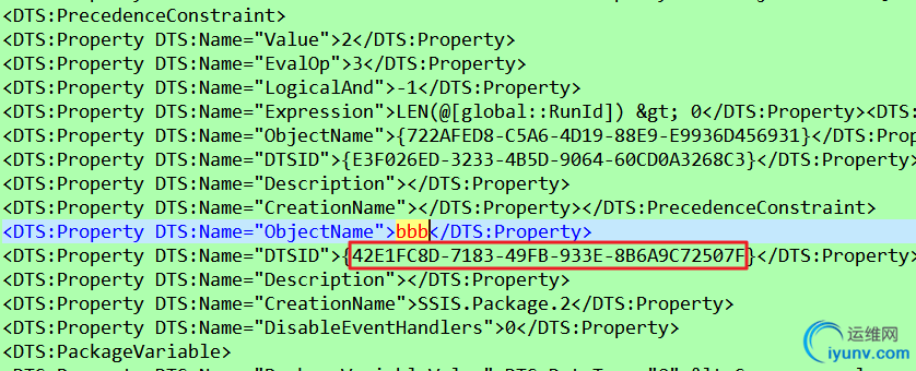

将其中的DTSID也拷贝出来, 即是以下语句中@plan_id的值
执行以下的语句.
