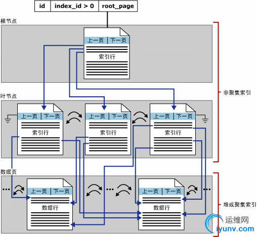

  非聚集索引 (Unclustered Index)
  • 非聚集索引的页,不是数据,而是指向数据页的页。
  • 若未指定索引类型,则默认为非聚集索引
  • 叶节点页的次序和表的物理存储次序不同
  • 每个表最多可以有249个非聚集索引
  • 在非聚集索引创建之前创建聚集索引(否则会引发索引重建)
  在非聚集索引中执行下面语句的的过程:
select * from employee where lname = 'Green'
  一个比较抽象点的非聚集索引图示:
