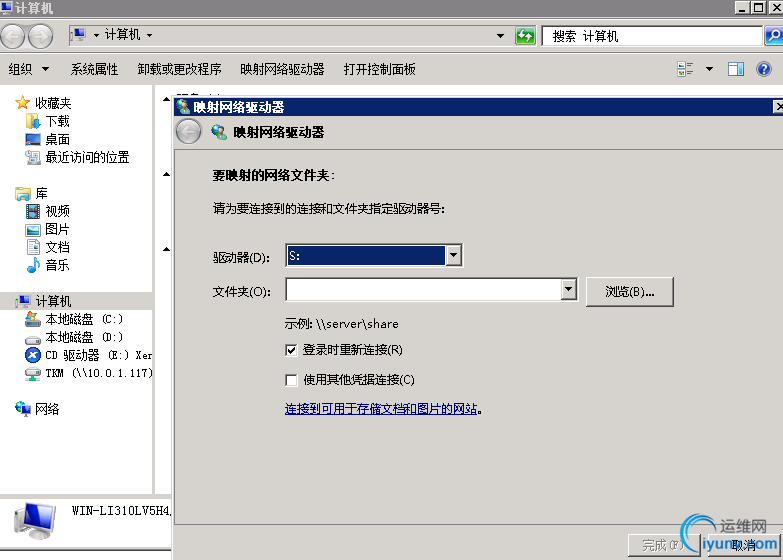

  • 可以在维护计划里进行数据库备份,但是如果备份到局域网内的另一台服务器上,可以做个盘符映射,然后再维护计划里选择映射的盘符。

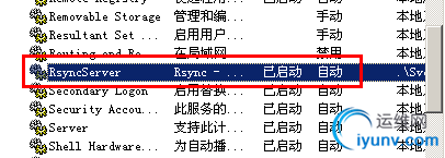

  • 然后在服务里启动服务,服务端 启动后用netstat -an,看873(默认端口,如果想修改可以在rsyncd.conf 里添加port=8944端口监听没,注意要在本机器上让防火墙允许此端口

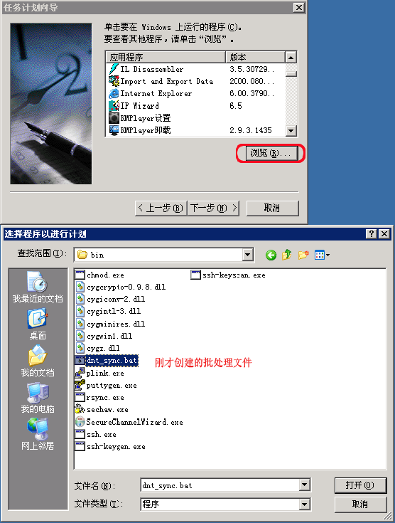

    首先在客户端的机器上的: 控件面板->任务计划->点击“添加任务计划”, 在相应的弹出窗口中点击下一步,然后点击导航窗口中的“浏览”按钮,如下,并从中选择之前创建的批处理文件”sync.bat”。

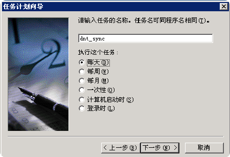

  这时系统会显示如下窗口提示当前计划任务执行方式,我这里选择每天执行(一次):

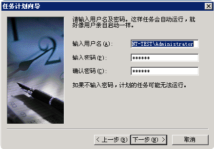

这里不做任何修改,直接点击下一步,接着是身份验证(通常是管理员身份),必定任务计划非同儿戏,要有足够的权限才可以玩的转:)

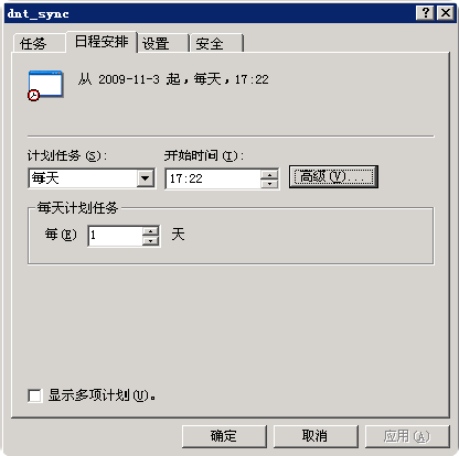

  最后点击完成,就创建了一个任务计划。只不过它是按天执行的,如果我们希望其每分钟执行一次又该怎么办呢,其实很简单,只要在用鼠标点击新创建的任务计划,并在弹出菜单中选择“属性”,这时在弹出窗口的“日程安排”中点击“高级按钮”,如下:
  然后可以在任务计划里进出测试计划是否 执行成功。
